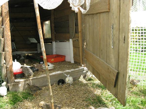

Meinen kleinen, selber zusammengebauten Hühnerstall habe ich auf 2 Betonsäulen, die ich auf die Wiese gelegt habe, "gegründet". Habs, wie Emil so beschrieben hat, um das Fenster drumrum gebaut. :lol:
Da ich keine Türzarge hatte, verschiebt sich die Tür und die anleigenden Pfeiler immer noch etwas, aber da dieser Stall sowieso sehr luftig ist, macht das nix. Versetze ich eben den Riegel für die Tür immer mal :lol: .
