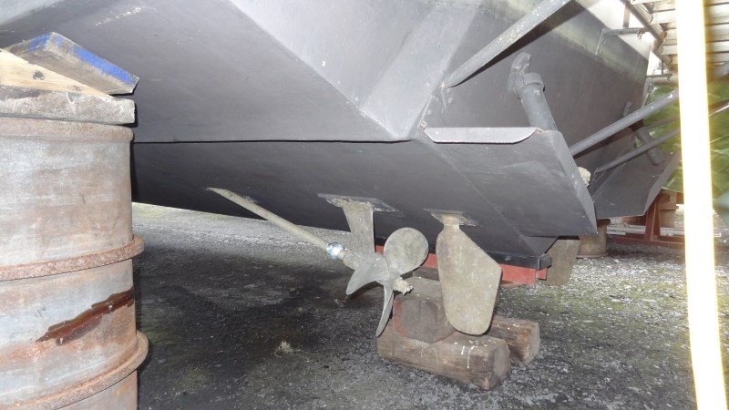

- Fahrstand 800.jpg (97.52 KiB) 5204 mal betrachtet
- Welle Backbord 800.jpg (99.13 KiB) 5204 mal betrachtet

Re: Wohnen auf Booten
Guten Morgen Frodo,
das sind Trimmklappen. Wenn man zum Bsp. vertrimmt im Wasser liegt, also eine Seite schwerer ist als die andere, dann fährt man im Kreis. Statt die Leistung einer Maschine anzuheben senkt man die Klappe ab. Damit liegt das Schiff in Fahrt wieder korrekt.
Die Klappen werden hydraulisch bewegt.
Bei mir ist das meiste schwere redundant und jeweils auf die Seiten paarig verteilt. Aber die Pantry mit Backofen und Kühlschrank, Toilette und der Steuermann sitzen alle Steuerbord (rechts
). Das wir durch den Trinkwassertank links ausgeglichen mit seinen 120l. Aber wenn der noch leer ist
Im Stand wirkt sich das natürlich nicht aus. Da liegt man dann eben etwas schief.
Bei einem Gleiter (und dieses Boot ist einer) wird weiterhin damit der Wellenberg besser überwunden, wenn man vom Verdrängen ins Gleiten übergeht. Der Rumpf verdrängt ja das Wasser zu den Seiten und baut eine (oder mehrere) Wellen auf, welche sich am oder knapp hinter dem Heck aufwirft. Das bremst und kann bei schwachen Maschinen die Gleitphase verhindern oder erschweren.
Peter
