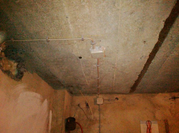

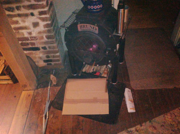

Das Papp-Quadrat ist der neue Ofen :)
Von unten, der Stahlträger rechts ist auf dem oben-bild die Zeitung rechts
Von oben, der Meter ist die Wand (im unten-Bild links) und unter der Zeitung ist der Stahlträger

bohre mittig da wo der Ofen hin soll ein dünnes (!) Loch durch die Betondecke, etwa mit einem 8er Bohrer.
Dann siehst Du von unten wo genau der Ofen hin kommt.
Genau da hin stellst du einen Spriess. Den stellst Du auf einen Ziegelstein oder eine Gehwegplatte aus Beton, wenn der Kellerboden Sand ist.
Du kannst statt einem Spriess auch ein Kantholz nehmen. Das kann man dann noch als Regalstütze verwenden. In diesem Fall bitte vor aufsteigender Feuchtigkeit aus dem Boden schützen. Damit es trägt, 5 cm kürzer sägen als die Stützhöhe und oben unter der Decke flache Doppelkeile aus Hartholz nehmen.
Die Betondecke sollte die Lastverteilung übernehmen können.

*lach*, aber bohr kein Loch ins Kabel, das sieht fast aus, als könnte es passen....
Denke ich falsch? Der Zug ist doch oben und unten zu sehen, da sollte man doch unten auch die genaue Position des Ofens MESSEN können? Sonst klar, ein kleines Loch schafft natürlich Klarheit.
