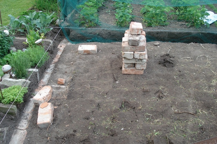

so Heute mal ein paar Bilder vom angefangenen Fundament. Ich werde auf diese Mauersteine Rasenkantensteine setzen und die Ecken einbetonieren und darauf kommt dann dass vorgefertigte Gewächshaus.
- DSC08941.JPG (238.58 KiB) 3959 mal betrachtet
- DSC08946.JPG (237.9 KiB) 3959 mal betrachtet
Re: Alles rund ums Gewächshaus
das sieht gut aus auch was man so an anpflanzungen ringsrum sieht
. wenn du mit rasenkantensteinen diese grauen zementsteine meinst die ungefähr das format eines mauerziegels haben, dann die ecken und am besten noch punktartig an den längsseiten gut einbetonieren und ordentlich verdübeln. die windlast von so einem gewächshaus ist nicht zu unterschätzen und eine kräftigere gewitterböhe hat da ziemlich kraft. bei meinem gewächshaus hab ich zwölf ankerpunkte mit je 6 x 80 Schrauben in je ca . 60 kg schwere tiefborde gesetzt.

Ja ich meine solche Borde ( 100cm*25cm*5cm). Das Gewächshaus wird noch mit Eisen mit dem Boden verankert. Die Eisen sind an einem Ende umgebogen und werden unter die Borde gehakt. Ich hoffe das hält

Bei mir hat ein Sturm 2008 die 4 mm Hohlkammerdachplatten so nach innen durchgebogen, dass dann das halbe Ding weggefolgen ist
Einige Platten habe ich in 1 km Entfernung gefunden, manche gar nicht. Daraufhin das Dach neu gedeckt mit 10mm Hohlkammerplatten,
die 3-fache Anzahl Klammern wie vorgesehen überall (auch Wände) und alles mit Sanitärsilikon verklebt. Seitdem hält es.
Drumrum liegen immer 2 zusammengehängte Spanngurte, bei Sturmwarnung hochzeihen und spannen dann kann auch die Tür nicht wegfliegen.
Trotz Dachfenster wird es ab Juni zu heiss. Ich ziehe deshalb nur vor: Tomaten, Paprika, Gurken, Inka Gurken.
Als Fundament habe ich unter dem Stahlramen Betonsteine, darauf den Stahlramen festgedübelt und die Steine mit Schnellbeton fixiert.
