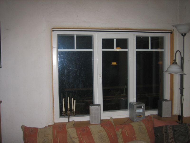

Dachausbau mit Lehm und Sand vom eigenen Grund verputzt.
Aufbau: Dachhaut (Biberschwanz Doppeldeckung) Lattung, Kontra Lattung für Hinter Lüftung, Dachunterspannbahn, Kaltschalung, Zwischensparrendämmung mit Stroh gestopft, Streuschalung, OSB Platten, Putz Netz, Lehm Putz, Lehmfarbe
Ergebnis:
Der Boden wurde um den Abwärme Ofen mit den Restdachziegeln "gefliest" ansonsten HolzSchiffboden geölt.

RichardBurgenlandler hat geschrieben:OSB Platten, Putz Netz, Lehm Putz, Lehmfarbe
... du hast die OSB Platten mit Lehm verputzt? Kannst du schon sagen, wie das auf Dauer mit Rissen im Lehm ist?
