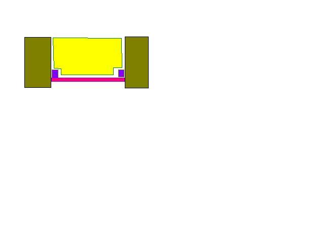

bei deinen Deckenbalken gibt es doch noch eine Zwischenlösung.
Habe mal kurz in Paint was gemalt:
Deckenbalken: grün
Kleine Holzsparren: lila
Rigips: rosa
Isolierung: gelb
Also Holzsparren mit etwas Abstand an die Balken nageln/schrauben und die Rigipsplatte zwischen die Deckenbalken dann an diesen kleinen Holzsparren befestigen. Und von oben den Leeraum mit was auch immer isolieren.
Dann hast du halbwegs sichtbare Deckenbalken, von unten gesehen. Isolierung zwischen den Balken und kannst dann von oben irgendeinen Boden auf die Balken schrauben. Wie gut das Ganze isoliert - keine Ahnung, gibt bestimmt einige Kältebrücken, aber optisch finde ich persönlich das Ganze recht ansprechend.
Dagmar

Diese Lösung ist gut, wenn die Balken einigermassen gerade sind, sonst gibts ein ziemliches Gebossel mit dem Einpassen der GKPs.
Bei behauenen Deckenbalken wird es mühsam.
Die GKPs unten an die Balken heften geht aber schneller; sind die Balken uneben kann man seitlich Bretter in der Ebene der Decke anbringen und die GKPs an denen befestigen.
Wichtig ist, dass bei der Konstruktion keine Last auf die Felder zwischen den Balken gebracht werden darf. Also keine Trockenschüttung statt Dämmung verwenden.
Für Wärmebrücken und Fehlstellen problematisch sind in der Regel die seitlichen Anschlüsse, also da wo Mauer, Decke und Dachschräge zusammenstossen. Wenn die Deckenbalken nur auf der Mauer aufliegen und die Dachschräge drüber weg geht, sollte man die Mauer bis zwischen die Sparren hinauf weiterziehen, bevor man dämmt. Das kann man gut mit gebrannten Langlochziegeln machen, die kriegen ja keine Last. Blöde Arbeit, weil man in die Ecken kriechen und dort mauern muss, aber es sollte sein, sonst bleiben die Ecken des Raumes darunter kalt.
Bevor Du Dir die Arbeit machst, überprüfe bitte, ob die Balkenköpfe noch in Ordnung sind.

mit dem Rigips und den Deckenbalken, vielleicht hab ichs überlesen und das Maß stand schon wo.
Ich hab das mal so ausgefacht, waren 70 Abstand, meine ich, schon nach wenigen Wochen hingen die durch wie Lämmerschwänze. Ich denk mal so die Breite der Einmannplatten, 53 oder was das war ist oberste Grenze in der Waagerechten, lt. Hersteller noch deutlich weniger, und da sollte man vielleich auch nicht die 9er, sondern dickere Platten nehmen. Ich durfe jedenfalls alles noch mal machen...
PS: Ich war gar nicht sooo sauer, es war ein niedriger Raum, die Balken zogen die Decke optisch runter und es sah schlichtweg bekackt aus. Ich hab dann ne Lattung drunter gemacht und die Balken verschwinden lassen.

Olaf hat geschrieben:mit dem Rigips und den Deckenbalken, vielleicht hab ichs überlesen und das Maß stand schon wo
12.5 mm Dicke, Rastermass 625 mm, wenn sie an der Decke hängen und sie noch Dämmung tragen müssen und sie nicht über mehrere Felder durchlaufen lieber weniger, oder dann Zwischenbalkenabstand mit Holzbrettern statt GKPs verkleiden.

Beitrag von raga » Di 11. Jan 2011, 20:14
so wie bei Dagmar beschrieben haben wirs vor kurzem bei meinem Bruder gemacht .. wenn die Spannweite zwischen den einzelnen Sparren zu lang würde einfach mittig eine zusätzliche Unterkonstruktion montieren.
Davor die Sparren ordentlich bürsten, dann einpacken (die zukünftigen Kantenflächen vielleicht mit Trennfix, Rest mit Zeitungspapier schön einpacken, dann dämmen und
Platten schrauben, spachteln, grundieren verputzen .. und schaut auch bei unregelmässigen Sparren lässig aus.
Vorteil dieser Art der Unterkonstruktion ist dass man die Ebenheit der Ebenheit der Sparren anpassen kann
lg raga

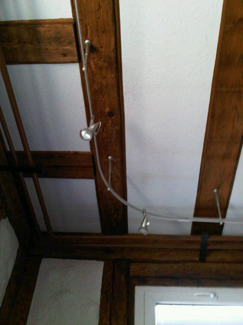

angefügt noch mal ein Bild aus meinem Büro. Da kann man ganz gut sehen, wie hier die Decke verkleidet ist.
Dagmar
