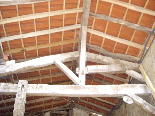

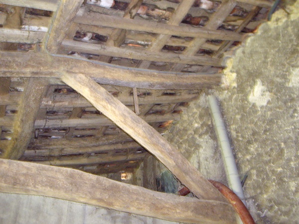

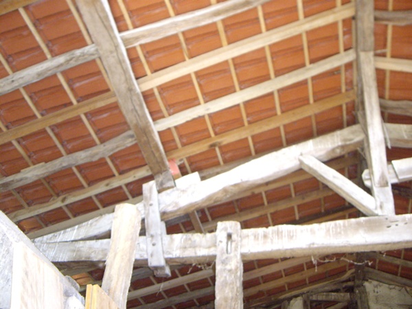

Beitrag von Vera » Fr 21. Aug 2015, 00:06
Dach von innen unten gesehen
Noch eine kreative Dachuntersicht
So sehen alle Dächer von innen aus, mit sehr unterschiedlichen und kreativen Balken zum Abstützen :lol:

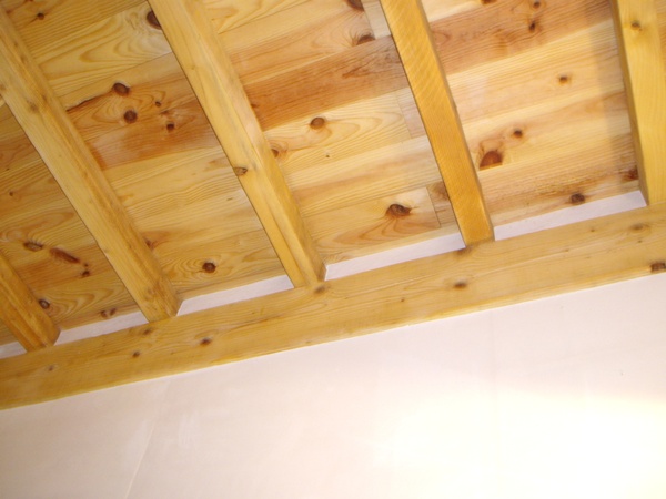

Beitrag von Vera » Fr 21. Aug 2015, 00:34
Lieblingsdeckenkonstruktion
Und das ist meine bevorzugte waagrechte Deckenkonstruktion für Faule. Tragender Balken 200 x 250 hochkant (das ist auch bei Fachleuten gar nicht immer selbstverständlich) überbrückt 5 m. Darauf 60 x 80 Sparren überbrücken 3,5 m, Abstand 40 cm / darauf Täfer schöne Seite nach unten nageln / 6cm Styrodur mit rundum Nut und Feder flächig zusammengesteckt / darauf OBS 3 in die Sparren durchgeschraubt / darüber Dachpappe in Bahnen. Und wenn ich dann später mal Zeit habe, Dachpappe weg und die ganz dünnen französischen Keramikplatten verkleben.
Da hock ich gemütlich oben mit Kaffee :kaffee: :lol: und arbeite bequemer als in meiner "Jugend", wo ich von unten sackschwere Dämmrollen mit Laschen zwischen die Sparren klemmen musste, :grr: bevor Laschen richtig angetackert liege unter Leiter am Boden, ganze Dämmrolle oben drauf :motz: . Wenn dann der ganze Krampf endlich oben hielt, Dampfbremse wieder flicken, Täfer mit Klammern mühsam über Kopf montieren :eek: ...... :ohm:
:bieni: und jetzt :bieni: surrt mir der ganze Kopf :bieni: beschreiben ist viel schwieriger :bieni: als machen :bieni: in dieser Zeit wäre schon :bieni: das halbe Dach oben! :bieni: Gute Nacht allerseits :bieni: und bitte nicht miteinander streiten, wegen meinen Schnapsideen, ja? Immer schön ruhig und friedlich :lala:

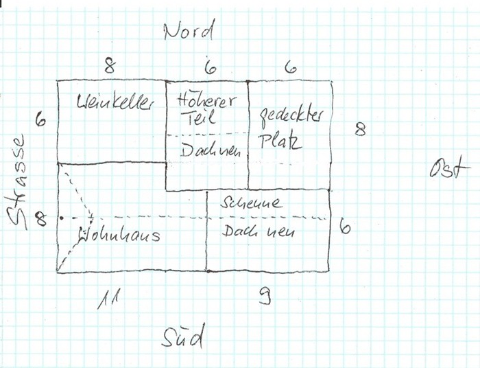

Hallo Morn, weiter gehts, (oder auch nicht) wenn Projekt Dach Wohnhaus noch nicht ausführungsreif ist:
Alternativen zu Baustelle Wohnhaus
Zwischendecke in Scheune neben Bad fertig machen, bequeme Kaffeevariante (Bild oben) :)
oder
letztes wüstes Dach im ebenerdigen "Weinkeller" abtragen und gleichartig wieder aufbauen, Tragebalken könnte man Sandstrahlen und mit Insektenschutz (Borax wäre biologisch) behandeln und drin lassen
Dachunterseite Weinkeller
Gbäude Grundriss
Gbäude Grundriss

Das sind jetzt eine ganze Menge neuer Informationen.
Schwierig aus der Ferne brauchbare Kommentare abzugeben.
Im Prinzip würde ich allein schon aus ökologischen Gründen einer Sanierung den Vorzug vor einem Neubau geben.
Ein neues Dach auf ein marodes Holzständerwerk?
Gibt es Erkenntnisse warum das Ständerwerk nicht mehr intakt ist?
Der Insektenbefall in der Zwischendecke lässt auf Feuchtigkeit schliessen.
Den Fotos nach zu urteilen ist die Dachkonstruktion auch nicht besonders vertrauenserweckend.
Die Frage wäre, ob man bei kleinteiliger Arbeitsweise die Konstruktion so stabil bekommt, dass die Zwischenwände und die Zwischendecke entfernt werden können, sodass mindestens die Höhe des Kniestocks noch als Raumhöhe genutzt werden kann.
Auf den Fotos sieht es so aus, als gäbe es so was wie Mittelpfetten.
Eventuell könnte man unter den Mittelpfetten starke Kanthölzer einbauen ( quer zu denselben , also in Richtung der Sparren ) und dann diese Kanthölzer mit dem ursprünglich als Firstpfette vorgesehenen Balken mittig abfangen.
Bei so einer Konstruktion würde der ortsansässige Zimmerer vermutlich streiken, aber braucht mensch den wirklich?
Gäbe sicher noch viel anzumerken, die Hauptfrage ist aber m.E. willst Du sanieren oder neubauen?
Hängt sicher auch davon ab wie das Gebäude später genutzt werden soll.
Ich könnte mir vorstellen, dass man mit ein paar kreativen Lösungen auch sanieren kann.
Sanieren bedeutet meist mehr Aufwand an Arbeitstunden aber auch eine Schonung der Ressourcen, in Zeiten des Klimawandels m.E. kein unerheblicher Gesichtspunkt.
