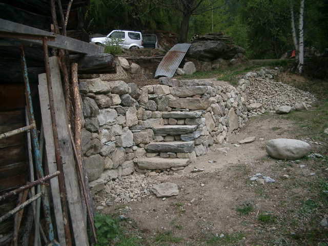

Eine gute Schule für diese Art zu bauen ist es, Trockenmauern aus Naturstein an einem Ort ohne Zufahrt zu machen. Da muss man sich mit dem behelfen, was eben da ist, und kann nicht einfach planen. Die vorhandenen Steine bestimmen mit, wie hoch und wie dick die Mauer wird:
Weil heute die Arbeitsstunden teuer, Material und Transport aber vergleichsweise billig sind, baut kommerziell niemand mehr so: man führt das Material vor Ort weg und lässt Normware anfahren, die dann rasch und ohne viel zu können verbaut werden kann.

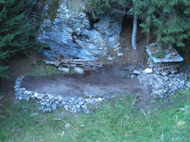

Olaf hat geschrieben:Hier gibts überhaupt keine Steine, und wenn nur runde, ich würde ja auch so gerne mal ne Trockenmauer machen, aber selbst die paar, die hier rumliegen hab ich zum Teil in der Kiesgrube geklaut
Bei mir für Selbstabholer umsonst:
Die sind alle beim Einebnen der Fläche rausgekommen.
Den grossen hinten kriegste nicht, den Haufen rechts unter und vor dem Stapel kannst haben ;) . Man muss sie allerdings ein paar hundert Meter bis zum Fahrweg schaffen, bevor man laden kann.

Beiträge: 11096
Re: Gartenhütte Infos!
#29
Beitrag von emil17 » Fr 5. Dez 2014, 17:55
Nein, das ist ein Stein, d.h. ein loser Felsblock. Mindestens 100 Kubikmeter gross. Davon liegen hier einige herum.
