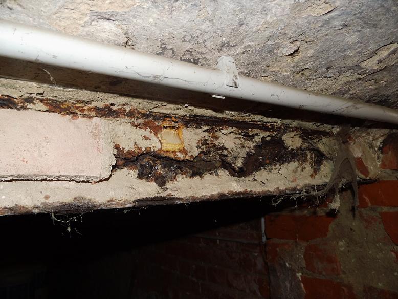

So wie dieser Türsturz sahen die meisten Träger aus:

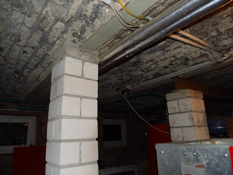

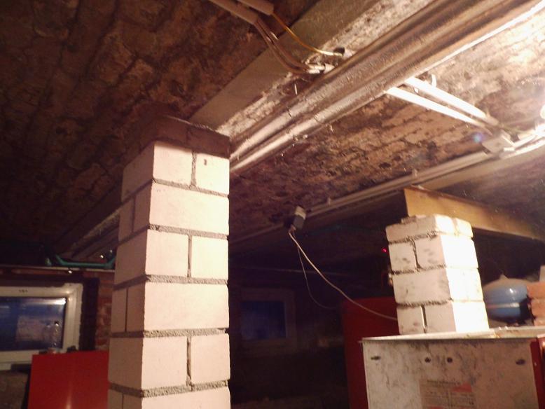

Wir haben die Träger dann unter"stützt".Das war natürlich nur bei den besseren Exemplaren möglich.

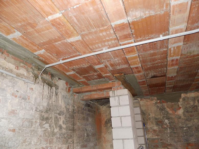

Wo garnichts mehr zu retten war,wurde eine neue Decke eingebaut.Die Stützen hinten in der Ecke tragen ein letztes Stückchen Gewölbe und einen Kachelofen drauf.
