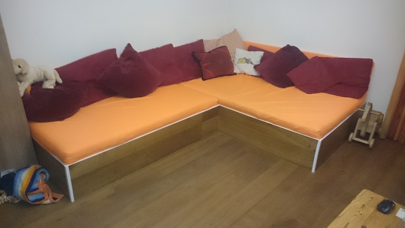

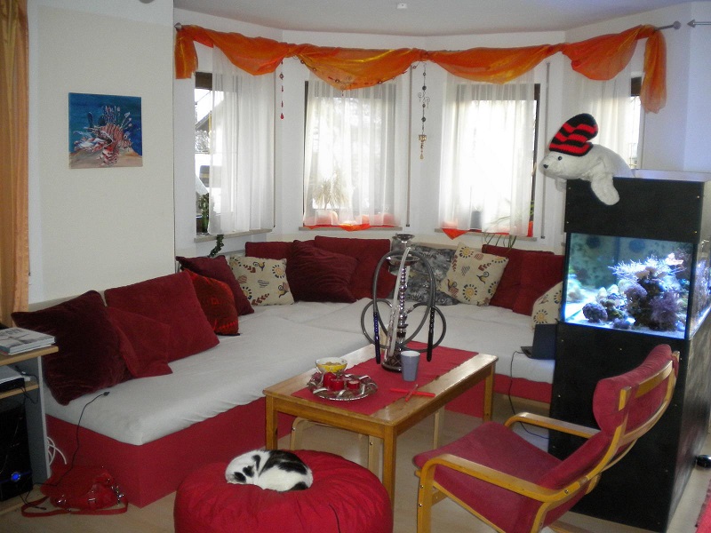

Beitrag von Specki » Do 1. Dez 2016, 09:00
Sorry, für die verspätete Antwort Wranger.
Also, das Sofa wurde nun zum dritten mal aufgebaut, immer in anderer Form.
Es ist eine einfach Konstruktion. Vierkanthölzer ca. 8 x 8 und etwa 15 cm hoch bilden die unterste Ebene. Darauf sind Dachlatten verschraubt. Und zwar hochkant. Darauf wiederum OSB Platten. Auch für die Rückenlehne habe ich OSB Platten genommen mit Dachlatten dahinter als Abstand zur Wand.
Die Rückenlehne ist dann mit Stoff bezogen. Einfach hinten festgetackert. Als Sitzpolster habe ich alte Matratzen verwendet. Bei den ersten zwei Aufstellungsorten noch so dünne 10 cm Matratzen. Davon würde ich abraten. Viel zu hart auf dauer! Jetzt haben wir 15 cm Matratzen, die sind super bequem.
Die Verkleidung vorne habe ich damals mit lackierten 6 mm Mehrschichtplatten gemacht. Im Bauhaus auf Maß zuschneiden lassen. Jetzt habe ich die Reste von meinem Parkettboden genommen. Die Kannten habe ich mit Profilen aus dem Baumarkt verkleidet. Schaut super aus finde ich.
Was wichtig ist. Die Frontverkleidung muss oben deutlich überstehen, sonst rutschen die Matratzen nach vorne weg, wenn man sich hinten anlehnt.
Das Sofa hat die Maße:
Rechte Seite: 200 x 120
Linke Seite: 170 x 90
Ich finde es super, weil man die Form ganz einfach ändern kann. Anbei noch ein Bild, wie es am ersten Aufstellungsort aufgebaut war. Genau in den Erker eingepasst. Am zweiten Aufstellungsort musste ich dann kein Material dazu kaufen, wir haben es einfach wieder aufgebaut. Am dritten und jetzt letzten Aufstellungsort haben wir die dickeren Matratzen genommen (nicht gekauft, waren alte Bettmatratzen) und einen neuen Überzug gekauft für ca. 50€.
Wenn du noch Fragen hast, immer her damit. Ich versuche jetzt auch früher zu antworten ^^
