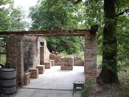

das gefällt mir wirklich gut :daumen:
(warum ist denn die Tür abgeschlossen :hmm: , habt ihr Angst, daß jemand nach narnia verschwindet?)

:mrgreen: Wahrscheinlich ist die Tür ein tragendes Bauteil!
Aber ich hab ja selber auch eine Grillruine...

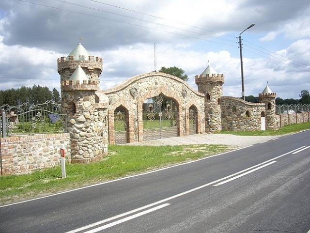

Das hier hab ich in Polen gesehen-sowas meinst du??

Ja ja die polen.
alle baustile in einem vereint.
Nur die putten fehlen noch :haha:

derrabe hat geschrieben:Sieht ja schick aus aber bei einen halben Stein hätte ich so meine bedenken mit der Stabilität
Chris
Seh ich auch so, nett schauts ja aus, aber bei ner 24'er Wand wäre mir da etwas wohler.
Hat das Gebilde wenigstens eine frostfreie Gründung/Fundament?
Will hier nicht die Spaßbremse mimen, aber wenn nicht - bestenfalls hält das Teil nicht besonders lange, also schade um die Arbeit,
schlimmstenfalls kanns Personenschäden geben.

centauri hat geschrieben:Ja ja die polen.
:mrgreen: Ich fands geil.
Das Haus;oder besser gesagt,die Villa hat auch klasse ausgesehen.Das habe ich aber nicht fotografiert,da überall Kameras waren und ich keine Lust hatte,als Terrorist verhaftet zu werden. :pfeif:

Ich finds einfach gemeingefährlich, punkt aus.
Nix gegen den Charme, den alte Ruinen ausstrahlen, ich mag den auch sehr, aber unsre Altvorderen hätten niemals ne Aussenwand in 11.5'er Ziegel ausgebildet,
die waren nicht reich, aber solchen Leichtsinn konnten die sich nicht leisten.

Ich hatte mal vor Jahren ein kleines Mäuerchen in Sitzhöhe aus Ziegel gebaut, die beim Unterfangen der Außenmauern zum Vorschein gekommen sind.
Die jahrzehnte lange feuchte Umgebung hat den Ziegeln nichts ausgemacht. Nachdem sie aber ohne Abdeckung der Witterung ausgesetzt waren , haben sie sich langsam aufgelöst. Hat schon seinen Sinn, daß auf alten Mauern zumindest in Deutschland häufig Dachziegel aufgeracht sind. Anders wenn man Klinker oder ähnliche Ziegel verwendet, die witterungsstabil sind.

'Ne abgeschrägte Betonschicht tut's auch und ist optisch dezenter.
Funktioniert ja auch bei Schornsteinköpfen.
Und natürlich würden sich einem Architekten oder Statiker bei diversen Bauwerken hier die Fußnägel hochrollen-aber ich denke,dazu sind wir hier,um zu zeigen,wie man improvisieren kann und dabei Ressourcen und Geld spart.Ist ja kein öffentliches Gebäude.
