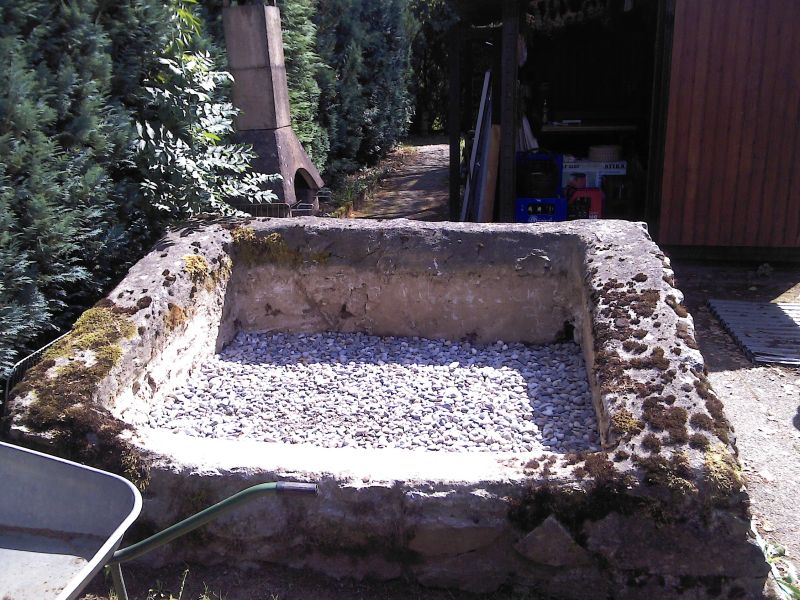

Beitrag von Hotzenwalder » Mo 26. Aug 2013, 17:50
ausgegraben und mit Kies befüllt ..
2013-08-26 14.59.04a.jpg (129.66 KiB) 2578 mal betrachtet
Als nächstes wird betoniert.
Grüße vom Hotzenwalder

Re: Pizzaofen-Grill-Koch Kombination bauen
Beitrag von Hotzenwalder » Do 5. Feb 2015, 00:17
Hallo zusammen,
ist noch nicht ganz fertig ..
Ich habe den Grill im Hintergrund komplett mitverwertet.
2 seperate Feuerstellen. Bilder folgen.
