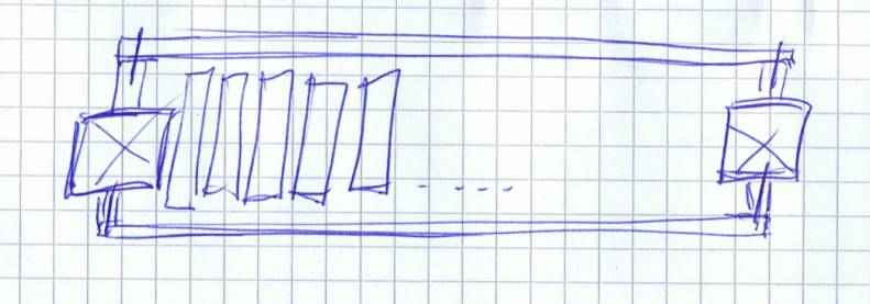

Hier sehe ich das Problem das das Brennholz länger ist als die Stützen breit sind- somit fällt das Anbringen von Brettern,... vorn und hinten aus.
Kurze Zeichnung- Ansicht von oben, die beiden Stützen links und rechts, mittig das Brennholz, vorne und hinten mit Abstandshalter ein Brett/ Kantholz

Ja, klar. Du kannst ja das Brennholz auf der Außenseite mit der Stütze abschließen, dafür dann "innen"eben noch ein Brett oder
Kantholz parallel zur Stütze anbringen.
Somit sparst Du auf den Außenseiten die Abstandhalter, innen mußt Du die an den Stützen aber nicht mittig, wie auf Deiner Zeichnung, sondern an der Kante anbringen. Dann hält das Holz schon.
Und dann kannst Du außen einfach direkt zwischen den Stützen waagerecht noch Bretter/Draht oder sowas anschrauben/spannen, um das Herausfallen zu verhindern, falls mal Sturm ist, und innen dann zwischen den senkrechten Brettern/Kanthölzern.

damit nähert man sich der Lösung: eine Bretterwand aussen davorsetzen, an die man innen stapeln kann.
