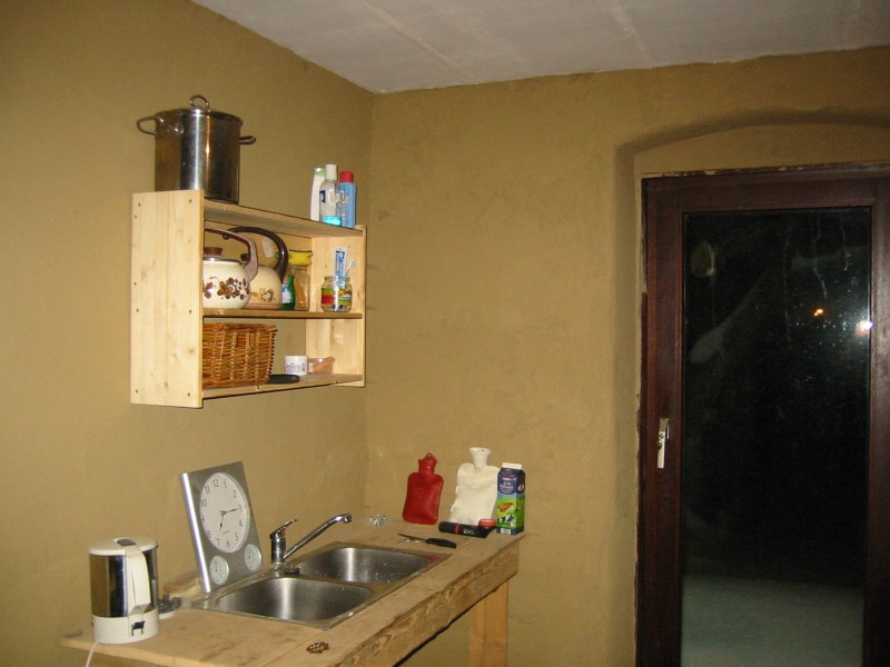

Leidschaf
Re: Anstriche fùr Wànde
Beitrag von Leidschaf » Do 9. Sep 2010, 20:59
backa hat geschrieben:habe die alternativen lehm und kalk auch ùberlegt,
aber der UNTERGRUND ist mit zement verputzt worden, :hmm:
auf dem , wie ich gelesen habe , lehm nicht haften.
Lehm (unserer) haftet so ziemlich auf Allem. Aber er haftet eben nur, er verbindet sich nicht chemisch wie z.B. Zement. Das sorgt dafür, dass viele sagen der haftet nicht. Auf Zementputz hält er hervoragend, wenn die Oberfläche rau ist. Auf Feldsteinen wenn die besagte Schlämmschicht drauf ist. Auf Gipskarton hält er sogar ohne Schlämmschicht. Staubiger Untergrund ist wie immer ein Problem, also mindestens mit Wasser abwascheln. Allerdings sollte die Fläche beim verputzen dann nicht so nass sein, dass der Lehm auf ihr 'abfließt'.
Im Bild ist eine Ecke der Küche. Links auf Gipskarton, rechts auf Kalkputz und beim Türsturz auf Zementputz
