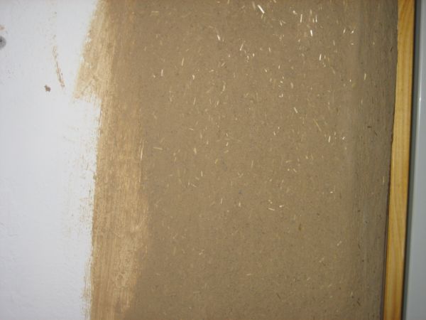

Hallo Klaus hier zwei Beispiele die Großaufnahme ist gekaufter Lehmunterputz, das Detailfoto Lehm vom Grundstück mit Sandkastensand und Strohstaub (das was immer unter den Ballen leigt, wenn man sie wegräumt) der Strohstaub soll Rissbildung verhinderten wie du siehst hat es aber noch nicht ganz geklappt, aber von der Optik ist gekaufter oder eigner kaum ein Unterschied. Man kann wohl auch Leinölfirnis dazugeben, dann wirds abriebfest, hab ich aber noch nicht getestet, werd ich aber im Flur an der Wand machen, wo die Hunde immer liegen.
Ach ja, ich verarbeite den Lehm immer mit der Hand, ne Kelle ist mir für Lehm zu umständlich und wische nach dem antrocknen mit einem leicht feuchten Schwamm nach um die groben unebenheiten auszugleichen, der feinputz kann super mit einem Quast aufgetragen werden.

Bei der Wand auf dem unteren Bild gefällt mir nicht, dass man das Stroh sieht. Klar, ist alles Natur, aber ist halt Geschmacksache.

Klaus hat geschrieben: Bei der Wand auf dem unteren Bild gefällt mir nicht, dass man das Stroh sieht. Klar, ist alles Natur, aber ist halt Geschmacksache.
hi,
wenn dir das stroh nicht gefällt, einfach mit reiner lehmschlämme überziehen.

Klaus hat geschrieben:Bei der Wand auf dem unteren Bild gefällt mir nicht, dass man das Stroh sieht. Klar, ist alles Natur, aber ist halt Geschmacksache
... das ist doch nur der Unterputz :haha:
