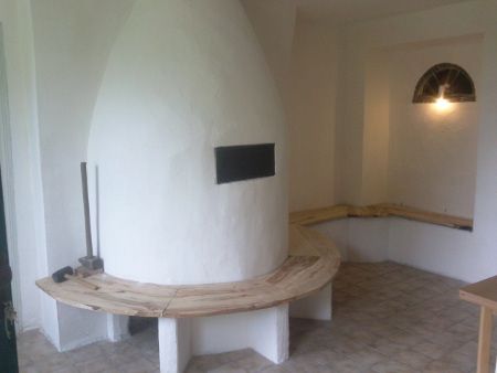

[Für Interessierte: Die "Säulen" links und rechts des flaschenförmigen Bauches des Ofens sind die ehemaligen Seitenwände eines großen offenen Kamins, der um 1900 das Haus geheizt hat. Dieser offene Kamin/offene Feuerstelle wurde später zugemauert. Ich habe sie wieder aus der Wand herausgearbeitet und mit der Formgebung wieder angedeutet.]
Grundofen Nummer 1 (10 kW):
(By the way: Ich habe die Ofenbank nun endlich fertiggestellt - die Bretter sind selbstgeschnitten aus einer Kirsche aus dem Obstgarten.)
Dieser Ofen steht zentral im Flur des Hauses, wobei dieser Flur relativ groß ist und gut mit den anderen Räumen in Verbindung steht. Der Treppenaufgang dient als Kamin für die warme Luft, so daß der Kern des Hauses mit warmer Luft versorgt wird. Dieser Ofen ist für die Übergangszeit gedacht. Er heizt in einer halben Stunde auf volle Temperatur auf und ist so konstruiert, daß er heiße Luft produziert, die über eine Röhrtür in den Flur abgegeben wird. Auf diese Weise bekomme ich relativ schnell einen warmen Luftkern im Haus zustande.
Dieser Ofen funktioniert ohne jede Elektronik. Die Ummauerung ist etwa 5-7 cm dick und aus speziellen Ziegelsteinen, die besonders gut die Wärme aufnehmen. (Nicht jeder Ziegelstein eignet sich dafür.)
