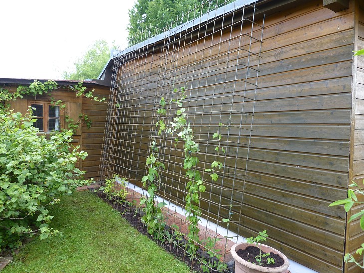

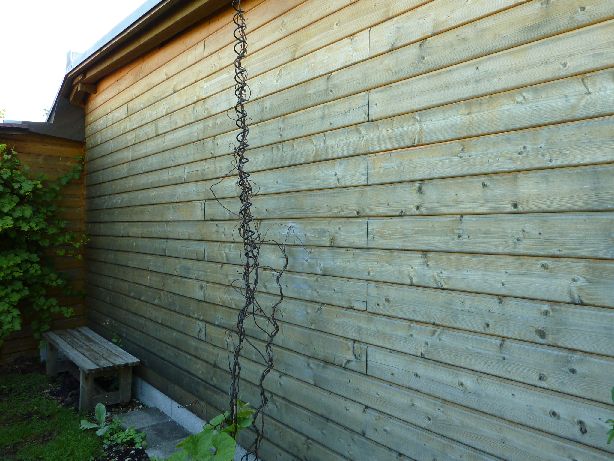

2 Jahre sind nun vergangen und ich möchte Euch zeigen was aus der Wand geworden ist.
Zuerst habe ich die Wand vom Malermeister pinseln lassen. Er meint das Holz ist soweit in Ordnung und er hat es 2 mal gestrichen. Im Sommer danach hat er es auf meinen Wunsch wiederholt, obwohl er meinte dass es eigentlich noch nicht nötig ist.
Und in diesem Jahr habe ich nun ein Baustahlgitter davorstellen lassen und verschiedene Pflanzen auf der Hinterseite eingesetzt.
Da ich mir nicht sicher war was da am besten wächst habe ich vieles gemischt.

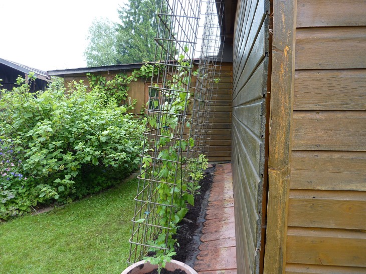

Hier die Ansicht von der Seite:
Hinter dem schräg angestellten Gitter ist genügend Platz um auch dahinter zu kommen.

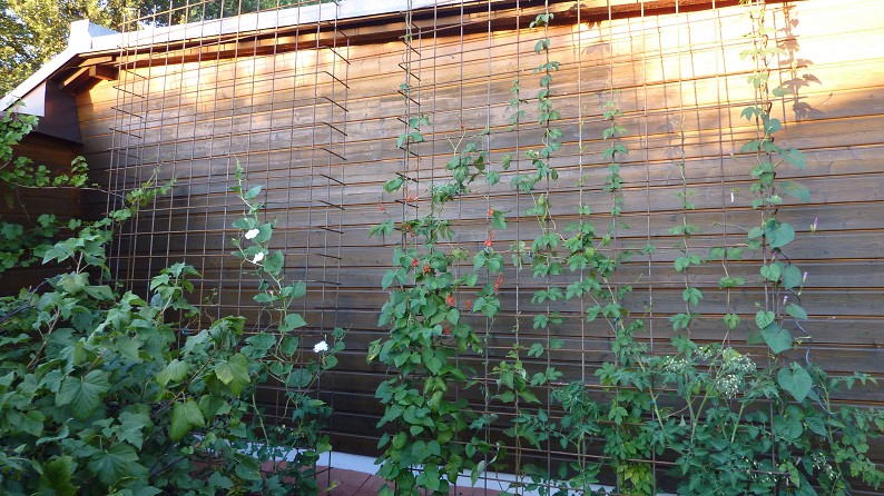

Ein paar Monate und ettliche Gieskannen später:
Inzwischen ist schon die ganze Wand zugewachsen. Alle Pflanzen sind was geworden.
