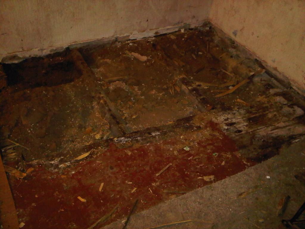

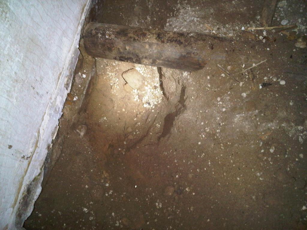

Beitrag von Dagmar » Do 31. Mär 2011, 10:52
habe mal am letzten Samstag als ich die Fenster nach Sachsen gebracht habe, mal einen Teil des Bodens herausgerissen. Ich habe auch Bilder gemacht, aber die sind nicht sehr gut geworden. Was also habe ich vorgefunden.
Die oberste Lage war ein alter Teppichboden. Dadrunter kam dann Linoleumboden oder ein ähnlicher Kunststoffboden zum Vorschein. Dadrunter war ein uralter richtig dicker wasserfester und wasserdichter Holzanstrich der auf dem alten Dielenboden aufgetragen war.
Die Dielen selber waren großflächig total morsch und richtg feucht.
Die Bretter waren wiederum auf Holzbalken aufgenagelt die mehr oder weniger fest im Fundament verankert sind. Zwischen den Holzbalken war dann Erde, die auch Kontakt mit den Holzdielen hatten.
Kleines Fazit:
1. Gott sein Dank kein Hausschwamm.
2. Die Dielenbretter vollgesaugt mit Wasser. Und da ja dieser wunderschöne :hmm: wasserundurchlässige Farbanstrich verhinderte, daß diese Feuchtigkeit nach oben in den Raum weitergeleitet werden konnte, waren diese Bretter in den letzten Jahren einfach morsch geworden.
3. Die tragenden Holbalken zwar an der Oberfläche feucht, aber wirklich nur oberflächig.
4. Der Sand, Boden war überraschend trocken, also nicht so wie feuchte Erde im Garten, und natürlich auch nicht ganz trocken, aber ich war positiv überrascht. Hatte mit richtiger Matsche gerechnet.
5. Die Wände waren laut einem Messgerät im Bodenbereich zwar feuchter als unter der Decke, aber es platzte z.B. kein Putz ab.
6. Das Haus steht seit mindestens 15 Jahren leer und ist in der Zwischenzeit auch noch nie "durchgeheizt" worden.
Ich möchte jetzt eigentlich nur die alten Holzdielen entfernen und auch die Tragebalken herausnehmen und die vorhandene Erdschicht so einige Zentimeter abtragen. Und dann den neuen Aufbau dort aufbringen.
Bin also zum einen sehr froh, daß kein Schwamm drin ist und ansonsten habe ich die Hoffnung, den Schaden begrenzen zu können und mit einer neuen Bodenkonstruktion was Vernünftiges hinzubekommen.
Hänge mal zwei Bilder dran, vielleicht kann man doch was erkennen. Das Rote auf den Dielen ist die Farbe, fast so dick aufgetragen wie ein Plastikboden, konnte man richtig abziehen.
Dagmar
Beiträge: 11096
Re: Fundament - neuer Bodenaufbau
Beitrag von emil17 » Do 31. Mär 2011, 12:51
Wenn da kein Keller drunter ist, mach einen Aufbau aus mineralischen Baustoffen.
Einfachste Variante: Ziegelsteine in Kalkmörtel auf Sand verlegt, und immer schön Hausschuhe tragen.
Oder Aufbau mit Dämmung auf EPS oder Schaumglas, dann Estrich, dann Belag nach Wahl (z.B. unglasierte Spaltfliesen)

Beiträge: 11096
Beitrag von emil17 » Fr 1. Apr 2011, 19:55
Dagmar hat geschrieben:Werde mal versuchen das Fundament etwas freizulegen, bin mal gespannt wie tief das in den Boden versetzt wurde.
Bitte lass das Fundament in Ruhe! Bei alten Häusern wurden die Streifenfundamente meist so gemacht, dass man auf der Baugrubensohle einen Graben angelegt und ausgemauert hat.
Besonders bei lehmigen oder sandigen Böden kann das Material unter dem Fundamentmauerwerk unter der Auflast des Gebäudes seitlich ausweichen, wenn der Boden neben dem Fundament entfernt wird (das funktioniert etwa so, wie wenn man sich auf einen warmen Schokokeks setzt). Das nennt sich Grundbruch und ist ein teurer bis irreparabler Schaden.

Beitrag von Dagmar » Fr 1. Apr 2011, 21:02
Hallo emil,
vielen Dank für den Tipp mit dem Fundament. Bisher wusste ich nicht wie die früher gebaut haben und aus den alten Bauplänen der Scheune, da hatte ich auch den Eindruck,als wenn da drei Fundamente in Hangrichtung verlaufen und die wiederum die Grundlage für die Außenwände bzw. eine Innenwand sind. Aber vom Haus und dem Fundament habe ich keine Unterlagen.
Ich meinte eigentlich auch nur, daß ich an einer Stelle soviel Sand mit der Hand wegschaufeln wollte, um zu sehen wie tief das Fundament ist und aus welchem Material. Das bißchen was ich weggemacht habe, da hatte ich den (groben) Eindruck, daß das keine Ziegel waren, sondern eher Bruchsteine und das die Balken im Boden irgendwie darin verankert waren. Aber ich hatte kaum Licht, die Fenster sind derzeit verbarrikadiert, und habe kaum etwas gesehen.
Nochmals danke für den wertvollen Tipp. :)
