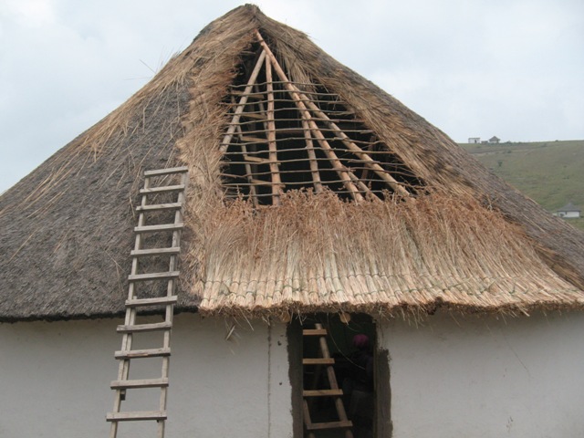

also, der dachstuhl ist wieder ganz, und es steht noch alles. heute wird angefangen zu thatchen... :michel:

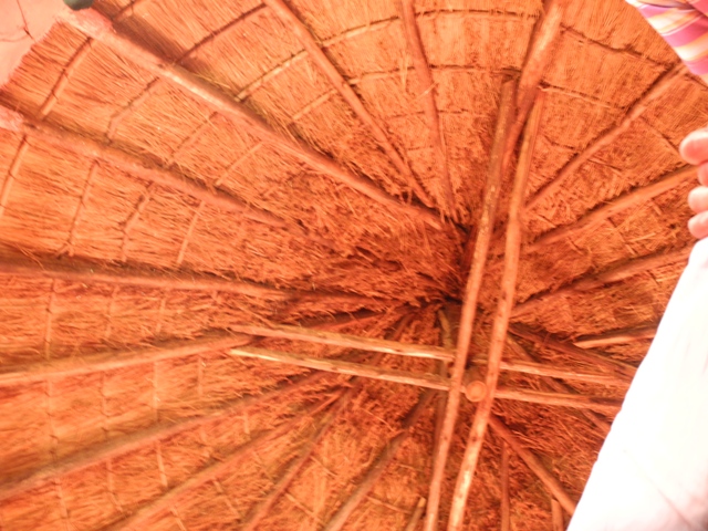

RichardBurgenlandler hat geschrieben:Wie wird senkrechte Last, die ja die Balken auseinanderdrückt abgefangen?
Sind das nur die Querlatten auf denen das Stroh liegt oder gibt es unten an der Traufe auch noch einen Gurt den ich nicht sehe?
Oder ist in der Mitte zum Giebel ein Steher
bei dem dach habe ich einen gibelsteher aufgrund der groesse(9m innendurchmesser), normal wird der pfahl aber nach den thatcharbeiten abgesaegt.
hier ein bild von der klassischen konstruktion...
guest ronda.JPG (185.47 KiB) 2085 mal betrachtet
die meisten haeuser haben 4-6m durchmesser und da gibts seltenst probleme. was der konstruktion die meiste staerke gibt sind die "dachlatten", die geben dem kegel eigentlich keinen spielraum irgendwohin. ich habe schon daecher gesehen wo der wind ohne brueche runtergeholt hat, von denen wurde einfach das grass runter gemacht und wieder aufs haus gesetzt und neu gethatched. oder einen dachstuhl umsetzen auf ein neues haus, braucht viele helfer, aber wenn das richtige holz fuer die dachlatten verwendet wurde geht das ohne schaeden.
1st line back.JPG (97.96 KiB) 2085 mal betrachtet

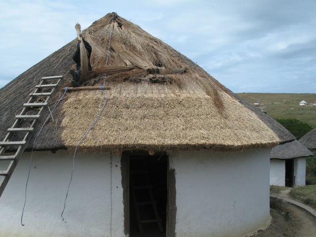

update,

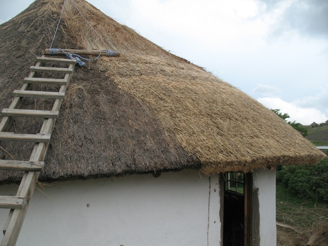

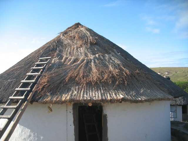

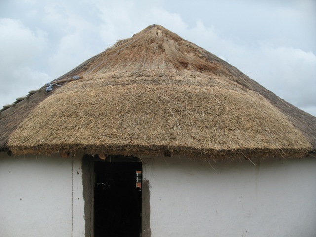

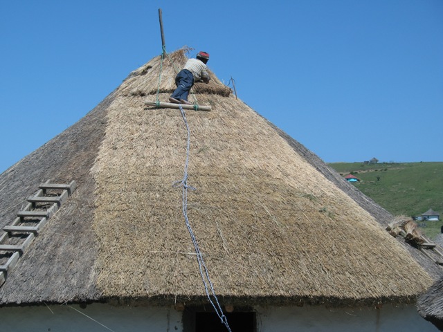

new thatch_4.JPG (92.15 KiB) 1906 mal betrachtet
new thatch_5.JPG (101.54 KiB) 1906 mal betrachtet
new thatch_6.JPG (88.42 KiB) 1906 mal betrachtet
es laeuft alles nach plan, nur etwas langsamer, aber das sind wir ja gewoehnt.... ;) es hatte zwischendurch auch schonmal unser erster sommerregen 350mm darauf abgelassen aber alles steht und haelt :daumen:
nur irgendwie sieht das alte dach jetzt irgenwie uebel aus im vergleich....

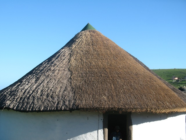

so das dach ist wieder fit, eigentlich schon seit anfang dezember.... aber da november/dezember bei uns imer die hektischste zeit des jahres ist kam ich nicht zum posten...
alles ist gutgegangen und wir haben wieder ein sicheres dach :daumen:
fast fertig.JPG (107.6 KiB) 1658 mal betrachtet
und den ollen autoreifen zum abschluss hab ich auch weg gelassen und ein blechhuetchen verpasst :)
