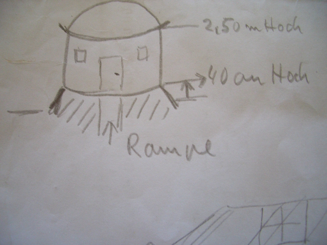

Leipziger
Beiträge: 360
Registriert: Fr 27. Aug 2010, 15:37
Wohnort: Granada in Nicaragua
Re: Suche Tipp zum vorübergehenden Wohnen!!!
Beitrag von Leipziger » So 7. Nov 2010, 20:24
hallo,
geplant ist im haus ein lehmfußboden für starke beanspruchung.
das fundament sollte ein streifenfundament sein, eigentlich aus steinen sonst tiefgraben bis zur lehmschicht und verbinden, dache meiner einer. :lol:
regen von oben und unten ist schon ein problem, deshalb mein gedanke ungefähr das so zu gestalten: siehe Anhang
die ferrozement technologie ist ganz interessant. damit muss ich mich noch genauer beschäftigen. :)
vielleicht fällt mir noch was ein dazu. danke für den tipp.
langsam, nimmt das ganze gedanklich schon mal form an. :hmm: vielleicht garnicht so verkehrt mal ein übergangsbau zu erstellen um erfahrung zu sammeln. :pfeif:
in diesem sinne, grüße leipziger :office:
