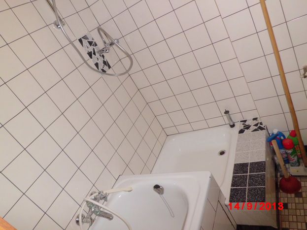

freiheit hat geschrieben:Ich hab ein ähnliches Problem mit Mosaik und Farbe gelöst
... hast du mal ein Foto, bevor ich anfange zu puzzeln hätt ich gern einen Eindruck wie es wohl hinterher ausssieht.
Eigentlich möcht ich auf Lehmputz keine wasserfeste Farbe auftragen, glaub auch nicht dass das halten würde.
Danke erst mal für die Anregungen, tendiere grad zum Fliesenpuzzle.

hi! hab leider keine fotos. bzw kann diese nicht auf den laptop spielen, weil ich kein passendes kabel hab und mein neuer kein sdcard lesegerät.
hab dir dafür mal n paar bilder gesucht.
http://bauen.is-easy.de/uploads/artikel ... G_1756.JPG
http://www.haus-bau-blog.de/wp-content/ ... liesen.jpg
wenn du die selber kaputtmachst, haste halt keine karos - was ich schöner finde. kannst ja relativ große nehmen und in den rundungen dann eher kleine. die spalten hab ich mit silikon gemacht.
hier ein bild vom bad. hatten keinen fließenschneider.. und auch keine lust das so anzupassen, daher die fließen aus dem container und gepuzzelt :)
