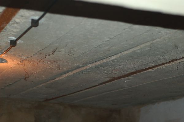

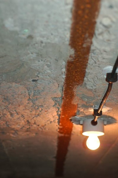

So, ich habe gemessen.
Breite Stahlträger 6cm, Abstand zueinander 1m, Länge 3,90m
Der Verdacht liegt nahe, dass es sich um alte Bahnschienen handeln könnte. Ich weiß leider die Höhe nicht :-/
Die Wand im Keller von der ich geschrieben habe ersetzt einen Stahlträger. Am Kamin kreuzen sich quasi die beiden komplett durch's Haus laufenden Innenwände. Daher müsste die Stabilität da ja am höchsten sein.
Wenn ich nun eine 1,2x1,2m Platte unter den kompletten Kamin lege (aber auf die Dielen!), dann hätte ich das Gewicht auf 2 Stahlträgern, bzw. einem Stahlträger und der Keller-Wand, die diesen ersetzt UND noch über die Dielen und Dielen-Kanthölzer weiter verteilt.
Müsste eine Stahl- oder Granitplatte sein, denn für Glas sind die Dielen vermutlich zu uneben.
Soweit nun die Theorie.
Hier Bilder...
:schaf_1:
Ich kann mir auch nicht vorstellen, dass die Menschen hier alle noch eine Stütze unter dem Ofen installiert haben.
https://www.ofenhaus-schleicher.de/Das- ... 3sja0judn2
https://tinyurl.com/tzspjp66
Die geht leider in der dritten! Potenz in die Biegesteifigkeit ein.
Ohne die brauchen wir nichts rechnen.
Kannst Du scannen? Ne einfache Skizze, ich hab immer noch nicht kapiert, wie Deine Träger/ die Wand laufen.
Glaube aber, dass das schon hinhaut.

Also, so in etwa sieht's aus in 2D:
4 gleich große Räume im Keller. Die Innenwände kreuzen sich. Quasi ein + in einem Rechteck. In der Mitte vom "+" ist der Kamin. Die Stahlträger verlaufen von oben nach unten. Alles klar? :)
Sorry, weiß nicht wie ich an die Maße kommen soll ohne die Decke zu zerlegen, aber danke für's Rechnen-Angebot.
Ich denke, die Stahlträger und die Wand drunter halten den Ofen aus.
Wenn ich ihn nicht punktuell ohne Lastverteilung zwischen zwei Träger stelle, dann sollte das funktionieren.
Einen Träger im Keller nochmal abzustützen wäre ja auch nicht das große Problem.
Sieht man, wenn sie da was senkt oder kracht das dann auf einmal einfach durch :hmm:
Was meinst Du wie dick eine Stahlplatte sein muss um die Last vernünftig zu verteilen? (und was die dann wohl zusätzlich noch wiegt)
