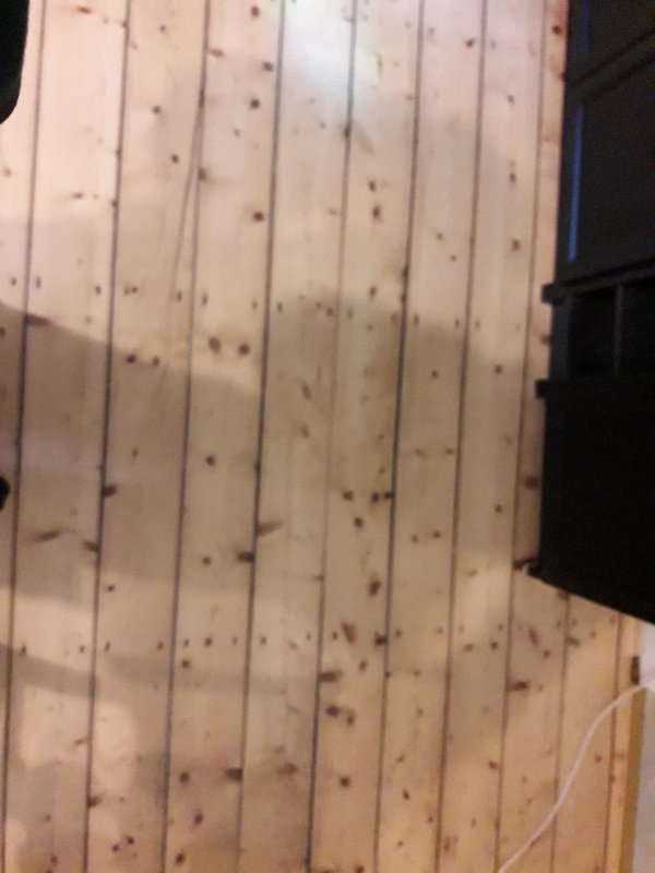

Nun frage ich mich: Sind die Dielen direkt auf den Balken vernagelt? Kann ich also davon ausgehen, dass die Nagelreihen in den Dielen über den Balken sind (Foto)? Das Becken soll an einer Innenwand stehen, bloß ist die nur ~10 cm dick und ich frage mich, ob die Balken da überhaupt aufgelagert sind oder ob die Wand auf der Holzdecke steht? :hmm: Aber dann würde die Wand doch wackeln?
Ich hatte nun angedacht, das Gewicht des Beckens mit einer 30 mm Multiplexplatte auf mehrere Balken zu verteilen. Wenn die Balken aufgelagert sind, würde ich mich ein 200 L Becken durchaus trauen (wiegt ca. 250 kg), bei einem 300 L Becken (wie es für Malawis eigentlich Minimum wäre) kriege ich langsam Angst. Es ist echt kurios, wenn man ein bisschen im Internet surft sieht man dass Leute die ohne mit der Wimper zu zucken 600 Liter Becken in ihre Wohnung im 6. Stock stellen, während andere sich schon bei 200 L Gedanken machen.
Ich habe mal gelernt, dass die Tragfähigkeit einer Altbaudecke 150 kg/m2 sein muss, wobei das ja dann in der Raummitte auch gelten muss. Folglich ist die Tragfähigkeit an den Wände höher. Diese Zahl erscheint mir irgendwo auch wenig stimmig, weil jedes Bücherregal und jedes (in der Mitte des Raumes stehende) Sofa mit drei Personen deutlich schwerer ist.
