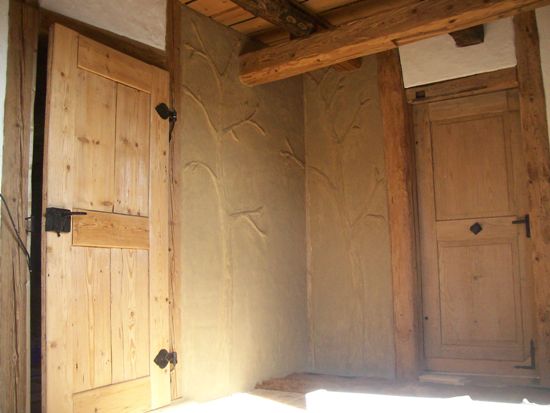

Wie hast du denn den Baum an die Wand bekommen ? So etwas hätte ich auch sooooo gerne

Die Kontur des Baumes wird ausgekratzt, ca 2cm tief wenn der Lehm angetrocknet ist. Dann werden einfach dünne Lehmwürste in die Kontur hineinmodelliert sodass das heraussteht. Technisch ist das ganz einfach. Zum Schluss hin eben abgeschwammt.
Ich mache zum Beispiel jetzt gerade die erste indirekte Wandlampe aus Lehm. Wird auch nur modelliert.

Gibst du einen Zuschlagstoff zB Stroh als Armierung dazu oder nur den Lehm?
Ist der Lehm so wie ein Lehmgrobputz oder fetter, also mehr Lehm wie üblich beim Putzen.

Der Baum ist ohne Zuschlag. Würde aber gehen.
Ist ein 0/7 Grobputz und dann mit 0/2 Feingeputzt

CHH, dein Baum ist schön. Ich hab sowas letztes Jahr auch mal gemacht, allerdings nicht ganz so plastisch wie Du. Einfach erst die Wand fertig verputzt, dann ca. 2 cm hoch aufgespachtelt, mit Wasser verstrichen und später noch die Konturen mit nem Messer ein wenig nachgearbeitet. Blattrippen habe ich z.B. einfach in den schon trockenen Lehm vorsichtig eingeritzt. Ich hab das Bild glaub ich schon mal eingestellt, weißaber gerade selber nicht mehr wo... :rot:

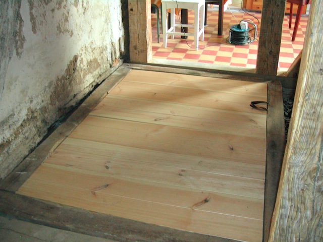

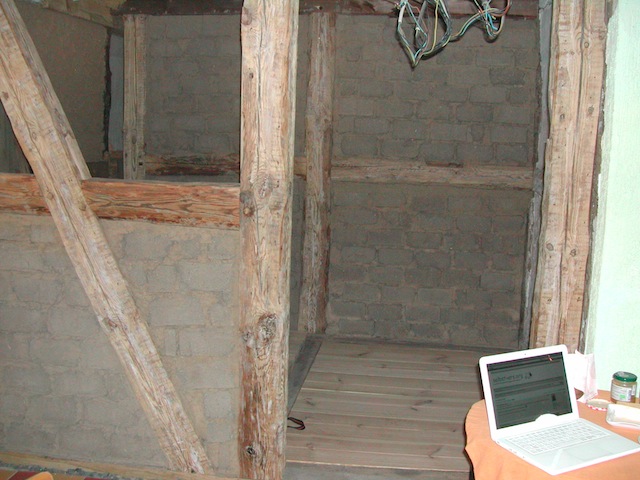

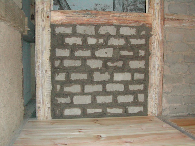

Als ich das Haus übernommen habe, gab es das Fachwerk in diesen Räumen nicht mehr, alles war mit Plattenzeugs verbaut. Als dann auch noch der Keller unter Spanplatten zum Vorschein kam, war klar, dass die alte Struktur wieder hergestellt werden muss. Vom Gang zugänglich die Speisekammer mit kleinem Keller und vom Wohnzimmer zugänglich eine kleine Schlafkammer.
Hier das Fachwerk neu (aus alten Balken gemacht)
FW 2.JPG (120.58 KiB) 2422 mal betrachtet
Der Keller mit seinen neuen Klappen
FW 3.JPG (98.36 KiB) 2422 mal betrachtet

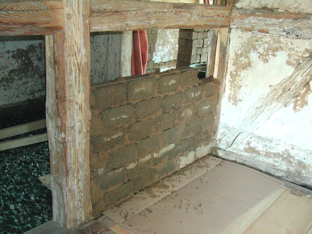

Ausfachen mit Lehmleichtsteinen ungebrannt mit Stroh
FW 4.JPG (124.02 KiB) 2422 mal betrachtet

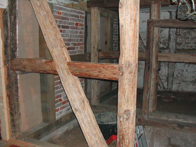

eine Zeitlang, war das Fachwerk "nur" dekorativ genutzt!! Rechts kann man eine Dreiecksleiste erkennen, die gibt den Lehmsteinen halt!
FW 5.JPG (118.02 KiB) 2420 mal betrachtet

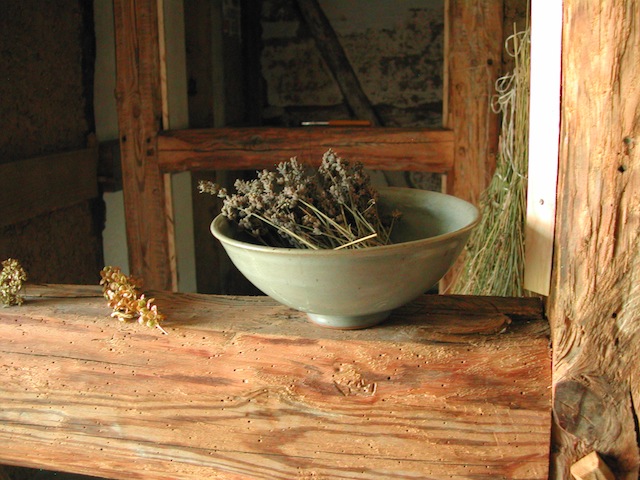

Dann ging es weiter mit Fächer ausfüllen...
FW 6.JPG (99.78 KiB) 2420 mal betrachtet
FW 7.JPG (103.03 KiB) 2420 mal betrachtet
