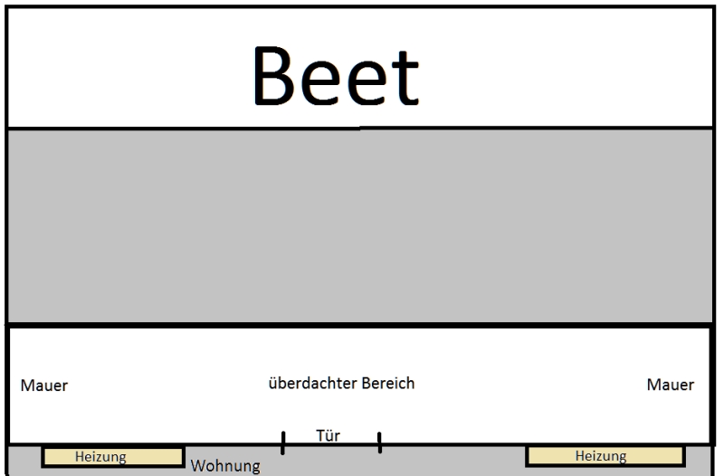

Ich habe eine Mietterrasse nach Süden raus, die insgesamt etwa 20 qm misst. Ganz vorne (von der Wohnung weg) ist ein ca. 4 qm großes Beet, der Rest ist mit Steinplatten ausgelegt. Die ersten 70 cm (von der Wohnung weg) sind ummauert (ich habe eine Nische, besser kann ich es nicht beschreiben :pft: ). Habe das mal grob skizziert und angehangen.

Wie man auf dem Bild (hoffentlich) erkennt, sind zwei Heizkörper direkt am Fenster, also wäre eine relativ wirtschaftliche Heizmöglichkeit prinzipiell vorhanden. Eine Schicht Folie vor dem Fenster würde ja mein Heizbedürfnis an sich schon verringern, selbst ganz ohne Pflanzen. Man kennt das ja, dass es in Wintergärten immer etwas wärmer ist als draußen. Die Fensterfront ist übrigens nahezu vollverglast, also ohne Mauerwerk. Das hatte ich zu erwähnen vergessen.
