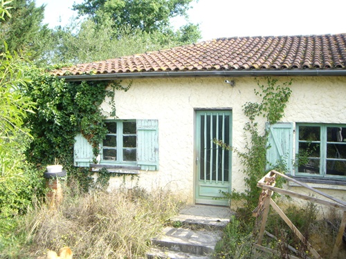

Haus linke Seite mit Walm
Den Walm kann man weglassen und grad wie auf der anderen Seite machen.

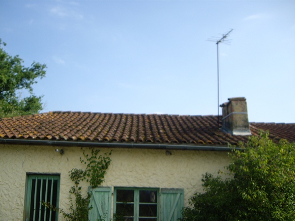

Haus rechte Seite geht bis nach Kamin
Der Gebäudeteil nach dem Kamin hat das Dach bereits saniert.

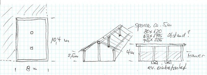

Plan Dachbau
Plan Dachbau
Mein Plan: Erstmal 2 dicke Pfosten 20 x 25 cm 4 m lang senkrecht / darüber mit Kran 11m langen Dachbalken 20 x 25 cm legen lassen. Hier hats verschiedene Masse vom Holz das für Sparren (Länge 5 m) erhältlich ist. Welche Sparrenabstände würdet Ihr mir dazu empfehlen? Ich muss hier wegen der Hitze ganz besonders dick isolieren.
Neigung und Grösse ist zufällig gleich wie in der Schweiz und da hatte ich Sparren 10 x 15 cm / Abstände zwischen 62 und 66 cm, und da wird ja noch die Schneelast mitgerechnet.

Fragen zum Dach :
>>liegen die Sparren auf den Wänden auch auf Pfetten
>>werden die alten Dachsteine wiederverwendet
>>ist eine Sanierung statt einer Erneuerung denkbar
>>wird das Holz als fertiger Abbund geliefert
>>ist das Holz gut ausgelagert (Restfeuchte ?) oder besteht die Gefahr, dass es sich verziehen kann während der Errichtunsphase
>>gibt es Pläne, die Ausführung der Holzverbindungen betreffend, insbesondere auch eine Stückliste für das dafür benötigte Material
>>wie wird die Anbindung an den bereits sanierten Teil gestaltet
Bemerkungen:
>> ein gedämmtes, flach geneigtes Dach benötigt im Vergleich zu einem ungedämmten Dach, eine besonders gute Belüftung unter den Dachsteinen, die bei der jetzigen Ausführung nicht vorhanden sein dürfte.
je flacher ein Dach desto weniger wirkt sich der thermische Effekt auf die Luftzirkulation aus.
>>die Arbeiten sollten in einem Abschnitt zumindest soweit fertiggestellt werden, dass das Dach wieder Regen und Sturm sicher ist

beim Dach würde ich persönlich keine Experimente wagen.
Warum ist es denn zu erneuern, bzw. was willst Du erreichen?
Variante a) Es ist was kaputt: Dann das was kaputt ist genauso ersetzen. Das ist die Einfachste Variante.
Variante b) Was anders machen (flacher, breiter, länger, steiler, dämmen?): Dann lass es zumindest von einem Zimmermann durchrechnen und -planen. Das kann nicht die Welt kosten, selbst in Frankreich nicht.
Wenn Du den noch nciht sanierten Teil so machen willst wie den sanierten, dann kannst Du Dich natürlich einfach daran orientieren, bzw. da schaut man sich das dann einfach ab (sofern der Unterbau dieses Teil des Hauses genauso wie der andere ist?!)

Wäre was für mich wenn ich Zeit hätte ...
Bei der Sparrenbemessung gibts Tabellen, die sich auch und vor allem nach der Schneelastzone richten. In der Bresse oder im Languedoc ist es anders als in der Dauphiné oder in den Hochvogesen. Beispiel frei tragende Länge der Sparren 4 m, Dachhaut 120 kg/m2, für die Schneelastzone noch 350kg/m2 dazu ergibt dann knapp 500kg/m2, danach ist der Querschnitt zu bemessen.
Ich würde mal schauen, was schon verbaut ist bzw. was ähnliche Häuser in der Gegend so für Querschnitte haben. Im Zweifelsfall aufrunden, kostet nicht sehr viel mehr.
Für den Sparrenabstand kann man sich daran orientieren, dass es sich mit der Länge oder Breite der Platten für das Unterdach ausgeht, so dass man diese auf dem Sparren stossen kann. Darauf achten, dass man möglichst keinen Sparren unterbrechen und auswechseln muss, wenn da noch ein Schornstein ist.
Ach ja, du brauchst vermutlich ein Gerüst mit Spenglergang.
Wenn du die Balken direkt von der Sägerei beziehst und der Kran sowieso schon kommt, lässt du dir die Sparren gleich mitliefern und aufs Dach legen. Der LKW dürfte mit dem Firstbalken allein nicht wirklich ausgelastet sein, der bringt die Sparren und Dachlatten mit der gleichen Fuhre. Für den schiefen Firstschnitt oben macht man sich eine Lehre aus Sperrholz und schneidet die Sparren mit einer scharfen Kettensäge auf dem Dach schräg ab.
Ein guter Akkuschrauber, der 8 x 300 ohne Vorbohren und ohne Murren bewältigt, ist auch sehr willkommen.
Traufseitig mit Schlagschnur und ebenfalls Kettensäge alles aufs mal abschneiden ist die einfachste Lösung, zumal wenn das Haus nicht ganz gerade und rechtwinklig ist.
Wenn du beim Legen der Sparren die Bretter gleich mit montieren kannst, welche den Raum zwischen zwei Sparren, der Traufpfette und dem Unterdach zumachen, sparst du sehr viel Zeit. Nachträglich montieren oder zumauern ist mühsam.
Bei der Bemessung der Dachüberstände giebel- und traufseitig sollte man die Deckweite der Ziegel schon kennen, damit man nachher nichts schneiden muss. Zuerst kommt aber die Geschichte mit dem Unterdach, und eben die ganze Spenglerei. Bei Gegenden mit grossen Schneelasten Rinnenhaken eng setzen und Rinnenvorderkante zusätzlich mit speziellen Metallprofilen sichern.
