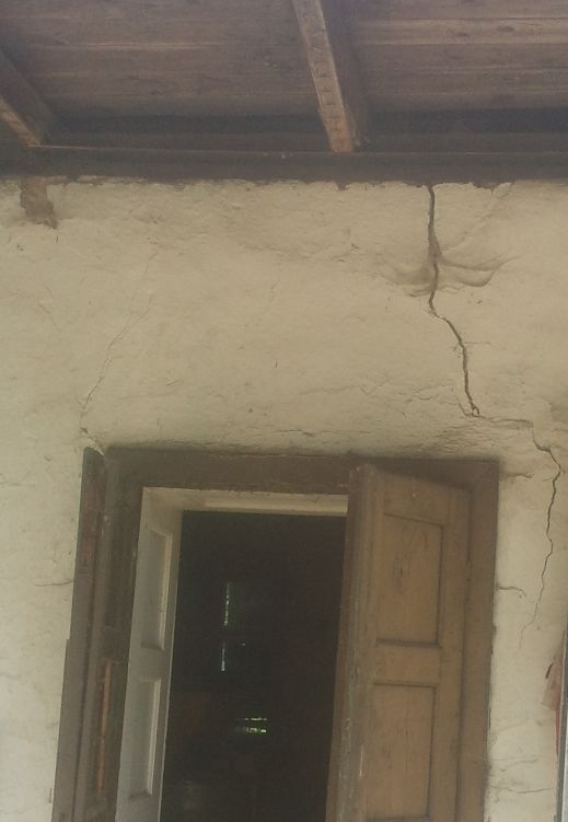

Wie siehst Du bestehende Risse?
Kann man Risse in Lehmwänden einschlämmen oder verpressen?
Riss bei Türe.jpg (43.36 KiB) 1498 mal betrachtet

Beitrag von emil17 » Fr 6. Jun 2014, 12:46
Solche Ferndiagnosen ohne den Bau gesehen zu haben wären unseriös.
Versuch erst mal rauszufinden ob der Riss ruhig ist (Klack Gips mitten drauf und gucken obs reisst).
Rein kosmetisch muss man das Ding etwas verbreitern und vertiefen (in dünne Risse kriegt man nix rein), ein Gewebe einlegen und dann verputzen.

Beitrag von EschenAu » Fr 6. Jun 2014, 15:15
emil17 hat geschrieben:Solche Ferndiagnosen ohne den Bau gesehen zu haben wären unseriös.
Keine Sorge, ich weiß, was ich tue.
Der Riss am Foto ist an der Südwand. Die Ursache des Risses ist, dass die Westwand im unteren Bereich (wie auf den anderen Bildern sichtbar) nachgegeben hat. Da die Ecke stabiler, als das Überlager der Türe ist, habe ich jetzt oberhalb der Türe den Riss (und das Gegenstück dazu beim Fenster an der Nordwand).
emil17 hat geschrieben: Versuch erst mal rauszufinden ob der Riss ruhig ist (Klack Gips mitten drauf und gucken obs reisst).
Bewegung gab es in den letzten 18 Monaten keine (habe sogar zwei alte Lineale als Rißspione geopfert).
Ich möchte aber in dem Bereich wieder kraftschlüssig sein, bevor ich die ausgebrochene Wand angehe.
In Beton und Ziegel habe ich diese Arbeit schon gemacht (Eisen+Epoxy) - aber diese Kombination passt sicher nicht zu Lehm.
Mein aktueller Plan ist, in den Riß schräge Kanäle zu bohren, und dann eine möglichst fette Lehm-Wassermischung einpressen. Dabei denke ich daran, für die engen Bereiche eine Unterbodenpistole mit abmontierter Düse zu benutzen - und dann wird solange Lehmsuppe eingefüllt, bis der Riß bis oben voll ist.
Einwände, Beifall oder bessere Idee?

Beitrag von centauri » Fr 6. Jun 2014, 18:18
Denke mal das sind nur setzungsrisse.
Putze die risse zu. Aussen und innen.
Oben zwei schläuche rein. Einen grösseren und einen kleineren.
In den grösseren füllst du dann vergussmörtel ein.
Der kleinere dient zur entlüftung.
Das zeug musste aber kaufen, das kann man nicht selber machen :)
http://www.sakret.de/produkte/vergussmo ... 1681/19882
