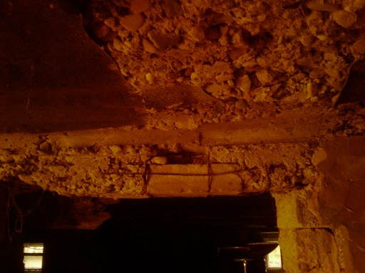

Teile der Decke und ein Sturz über einer nicht vorhandenen Tür

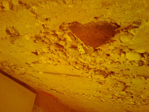

Manche der Kieselsteine kann man mit den Fingern rauspopeln

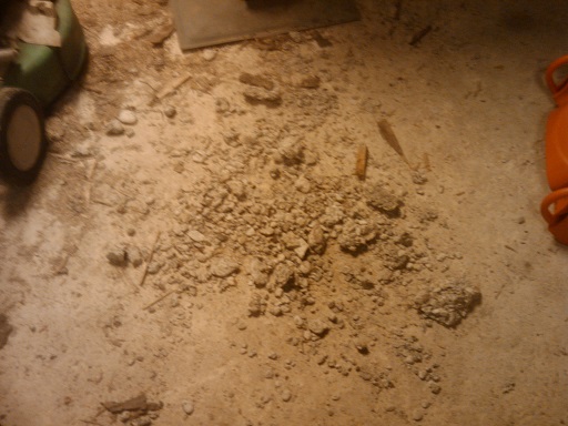

Dies ist ein Stück Beton, was rausgefalle ist. Den Sturz aus 2 Meter Höhe hat es nicht überstanden, sondern sich in seine Einzelteile aufgelöst.
wir haben eine große Terasse, unter der sich mehrere Kellerräume befinden. Die Decke ist eine Betondecke von ca. 15 cm Dicke. Sie sieht von unten nicht sehr vertrauenerweckend aus, siehe Bilder unten.
Ich wollte mir einen Werkstattraum dort unten einrichten, und wenn ich nicht nach oben gucke, ist es ganz ok. Aber nun habe ich mehrfach beim Hantieren mit Dachlatten die Decke berührt und jedesmal regnet es Kieselsteine oder kleine Betonbröckchen auf mich. Nun ist die Vorstellung, dort unten viel Zeit zu verbringen, Erschütterungen zu verursachen, doch nicht so ganz beruhigend.
Es sind schon backsteingroße Betonbrocken aus der Decke gefallen, die sich beim Aufprall allerdings in kleine Teile zerbröselt haben, siehe letztes Bild.
Dort wo Teile aus der Decke gebrochen sind, sieht man die verrostete Stahlbewehrung. Der Erbauer und das Alter der Decke ist nicht bekannt. Der Rest des Hauses ist allerdings auch nicht sehr fachmännisch und alle Arbeiten, egal wobei, scheinen mit 80 % Vollendung abgebrochen zu sein.

Einfach zuschmieren und ignirieren ist nicht. Das du schreibst, dass der Rest des Hauses auch nicht gerade fachmännisch gebaut wurde, weißt du ja nicht, wie der Rest der Bewehrung aussieht. Ob das jemals berechnet wurde, ob das Eisen weiter drin auch rostig ist usw.
(Rostendes Eisen sprengt den Beton weg.)

Ich würde da wohl die Decke wegreißen und die Räume auffüllen, oder eine völlig neue Decke bauen (lassen).
Auf alle Fälle einen Fachmann befragen und da nicht mehr rein gehen und drauf rum laufen, wenn es schon bei leichten Erschütterungen zerbröselt.

Insoweit Ferndiagnosen übers Netz Sinn machen: Rückbau und neu. Es besteht Unfallgefahr!
