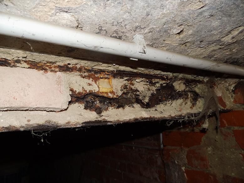

:aeh: Endlich geht mein Rechner wieder und ich kann Bilder hochladen....
So wie dieser Türsturz sahen die meisten Träger aus:
Thomas74
Beiträge: 878
Re: Gewölbe im feuchten Keller einsturzgefährdet
#22
Beitrag von Thomas74 » Mi 30. Okt 2013, 20:42

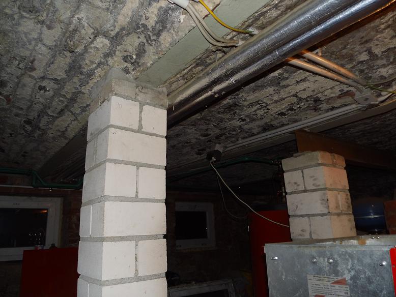

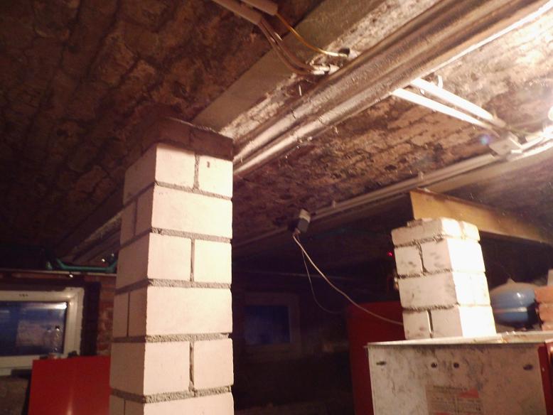

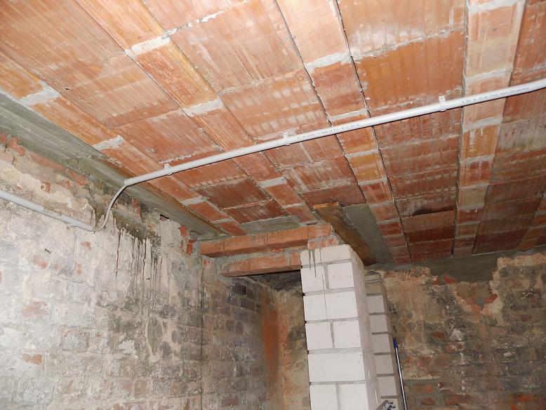

Wir haben die Träger dann unter"stützt".Das war natürlich nur bei den besseren Exemplaren möglich.
Thomas74
Beiträge: 878
#23
Beitrag von Thomas74 » Mi 30. Okt 2013, 20:47
Wo garnichts mehr zu retten war,wurde eine neue Decke eingebaut.Die Stützen hinten in der Ecke tragen ein letztes Stückchen Gewölbe und einen Kachelofen drauf. :mrgreen:

Die Träger bestanden nur noch aus unterer und oberer Hälfte und braunem Pulver dazwischen.Die unteren Hälften hingen durch,so daß man die Hand durchschieben konnte.Das Gewölbe hielt nur noch durch die Eigenspannung der Steinbögen.Das aber so gut,daß wir die obersten Steine zermeißeln mußten,um die Spannung herauszukriegen und das alte Gewölbe einzureißen.
Bei uns war es aber ein Extremfall,die Vorbesitzer hatten im Keller ihre Wasch-,Futter und Schlachteküche.Mit zwei Kartoffeldämpfern.Da stand jahrelang der Wasserdampf ohne Abzugsmöglichkeit unter der Decke.Der verkeimte Türsturz im Foto weiter oben ist auch in diesem Raum aufgenommen.
