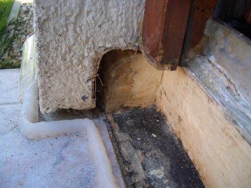

Beitrag von si001 » Do 2. Dez 2010, 15:21
Im Morment siehts so aus. Nach dem Schneiden sieht man, dass der Balken nicht duchgefault ist.
Als Provisorium über den Winter ist jetzt eine Silikonbarriere angebracht, und damit das Wasser, das von der Fassade abläuft nicht wieder zum Balken hinläuft, hat das Ganze jetzt ein Dächlein bekommen. Wenn´s regnet oder schneit ist der Balken jetzt los mit einer Dachpappe abgedeckt. Also kommt Luft ran und neues Wasser kommt nicht mehr dazu.
Im Frühjahr geht´s dann weiter.
Über die Phase "Amocklauf oder Selbstmord" bin ich inzwischen hinweg ;) , Verkauf kommt nicht in Frage - also bleibt nur noch Pfuschbeseitigung.
Wird schon werden!

Beitrag von emil17 » Do 2. Dez 2010, 15:40
Da hat der Balken doch schon einen weg bekommen, aber wenn Du das trockenlegen kannst, wird es noch ein paar Jahrzehnte halten.
Besser als das Silikon wäre es, wenn die Fassade aussen etwas offen wäre, so dass das Holz Luftkontakt hat. Aber das ist schwierig zu erreichen, weil das ganze eigentlich ein Murks auf Stufe Planung ist. Die Regeln des konstruktiven Holzschutzes sind schon seit Jahrtausenden bekannt, warum nur ist es so schwierig, sich daran zu halten?
Um auf Dauer zu verhindern, dass der Balken bzw. diese unglückliche Horizontalfuge Wasser zieht, kannst Du an den Wandfuss eine Entwässerungsrinne anbringen, die mit Gittern gedeckt ist und so den Effekt einer Stufe hat. Besser ist es, den ganzen Vorplatz abzusenken. Die Schwelle gehört nicht auf Erdniveau, sondern auf einen Sockel - auch das sollten die Fachwerkbauer mittlerweile wissen.
Bitte keine Holzschutzmittel verwenden, denn oberflächlich aufgebracht helfen sie nicht auf Dauer, und zum Druckimprägnieren müsstest Du das Holz ausbauen.
Wichtig: Das Wasser im Inneren der Wände (es ist bei der Schwelle sicher mehr eingedrungen als unten beim Elektrozähler rausgelaufen ist) muss abtrocknen können! So wie ich vermute ist es in der Konstruktion eingesperrt - die Pilze mögen das.
Also beim geringsten Verdacht die Wände innen öffnen und abtrocknen lassen.
