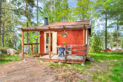

PS was die ganze Sache natuerlich am ungemeinsten vereinfacht: hol Dir ne Firma!!!
PPS sollte aber schon so was wie "Hoch & Tiefbau GmbH & Co KG sein, damit der Schuppen nicht schon nach 999 Jahren auseinanderfällt.
Und wer es nicht glaubt: hierfuer kann man ca 150.000 Eurönchen berappen in Schweden
