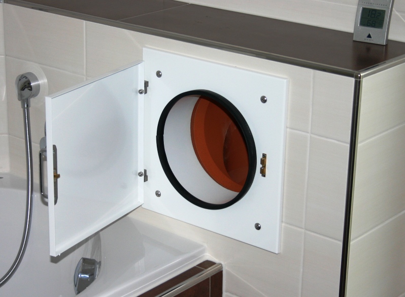

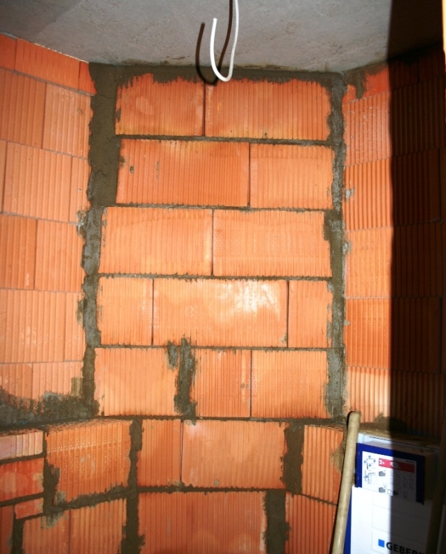

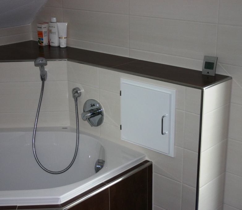

Hey,
anbei aktuelle Bilder vom Wäscheschacht:
Einwurf im Bad- durch das Gäste WC- in die Waschküche
- IMG_8206.JPG (218.79 KiB) 2953 mal betrachtet
- IMG_8208.JPG (200.98 KiB) 2953 mal betrachtet
- IMG_8216.JPG (171.97 KiB) 2953 mal betrachtet

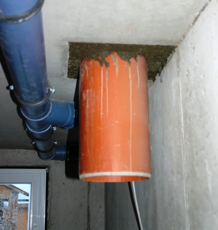

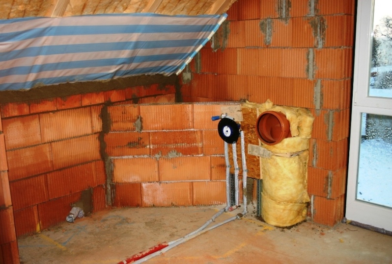

Hey @ all,
wollte mich nochmal zum Thema "Wäscheschacht" melden und meine ersten Erfahrungen damit preisgeben da wir nun mittlerweile zwei Wochen in unserem neuen Haus wohnen. Streiche wohnen- setze leben
Persönliche Erfahrungen:
- keine Lärmbelästigung der Waschmaschine oder des Trockners durch die 250er Röhre!
- keine Wäsche liegt mehr rum, sei es in den Schlafräumen, auf den Treppen,...... (der eine oder andere benutzt die Treppen als Transportwege
- es bleiben auch keine Wäschestücke im Rohr stecken- Jacken werden ohnehin durch Reinigung gereinigt
- kurzum- super Entscheidung den Wäscheschacht zu installieren
- natürlich kostete er auch etwas: 255,-€ für die Einwurftüre und 199,-€ für die benötigten Rohre inkl. Lochband (alle Preise sind Bruttopreise

sehr cool (: mein mann flucht heute wie ein Rohrspatz, dass er statt dem Wäscheschacht (an den wir damals nicht gedacht haben) einen Bodenabfluss eingebaut hat (der zum Glück nicht gebraucht wird)
Re: Wäscheschacht
255,- Öcken für dat Türchen?! Na, gut aussehen tut's jedenfalls.
Herzlichen Glückwunsch zum Einzug. Reiche mal virtuell Salz und Brot rüber.
