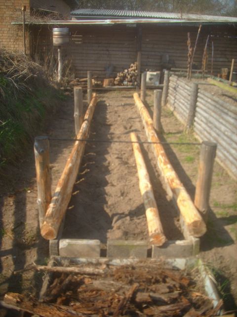

So, es ist soweit, das erste Austauschhochbeet wird gebaut.
Vorab ein paar Tips, wie man es nicht machen sollte:
1. Man lasse nicht die Rinde am Holz in der Annahme, das würde Arbeit sparen. Folge -> Holz trocknet nicht ab und fault.
2. Man lege nicht das Holz direkt auf die Erde. Folge -> wie bei 1.
3. Man lege keine Grassoden unten in das Beet. Folge -> zumindest bei uns haben sie es tatsächlich von unten nach oben geschafft zu wachsen und es ergab sich ein Grasbeet, das nicht mehr jätbar war.
Nun aber zum neuen Beet:

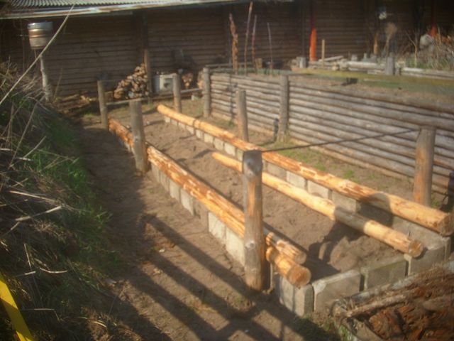

Unten erst mal Gehwegplatten aufrecht gestellt (die gab es umsonst, als im Dorf die Gehwege gemacht wurden. Jeder der wollte, konnte sich welche holen, allerdings mußten sie selbst aufgenommen werden.) Im Vordergrund sieht man die alten Stämme oder was davon übrigblieb.

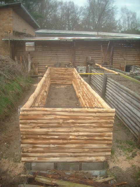

Dann wird das Holz aufgelegt und verschraubt, es sind Douglasienstämme, selbst aus dem Wald geholt und entrindet.

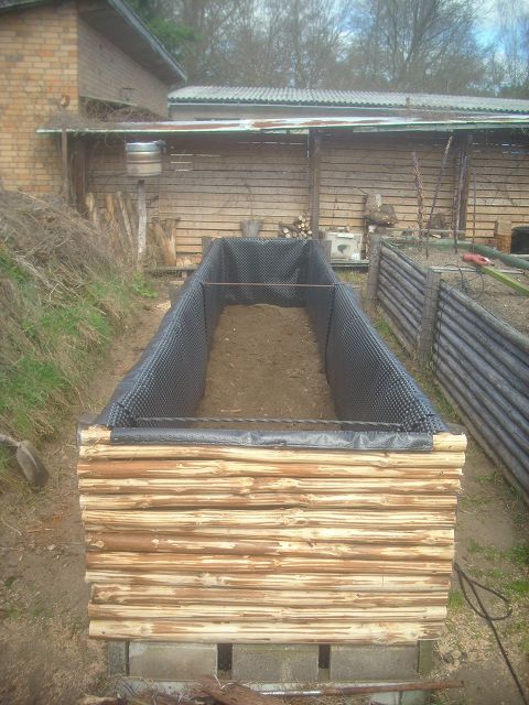

Es geht schnell voran:

Nun geht es weiter:
Missie passt auf, daß alles richtig gemacht wird

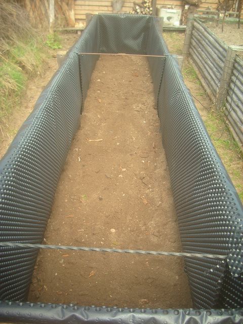

Das Beet wird mit Noppenbahn (Grundmauerschutzfolie) ausgekleidet, die Erde und das Wasser bleiben drin und aufgrund der Noppen kann das Holz immer gut abtrocknen.
Erst mal fertig, nun gibt es eine Brotzeit, ich schreibe den Beitrag und danach geht es ans Auffüllen

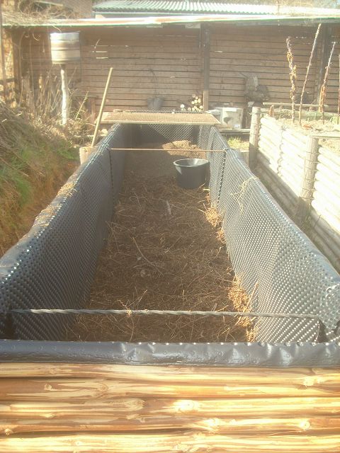

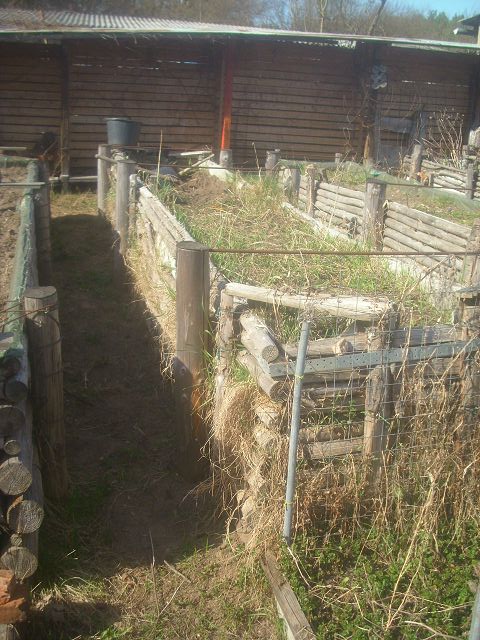

Erst mal zeige ich Euch das "Grasbeet", das wird als nächstes neu gemacht, weswegen wir die Erde von diesem ins neue Beet schaufeln.

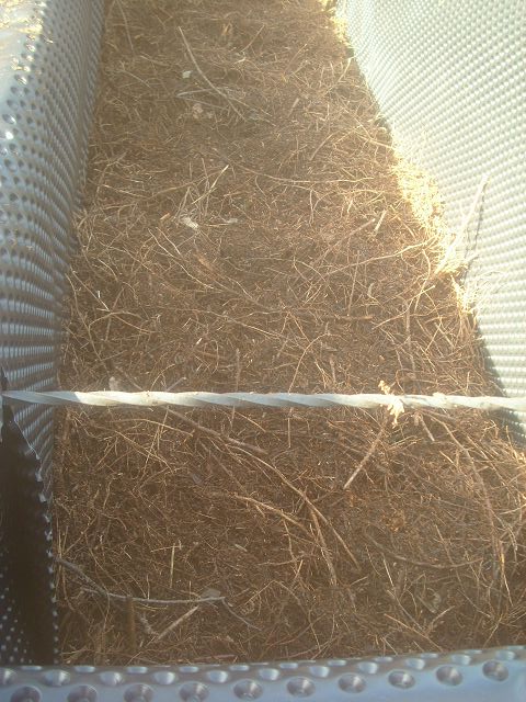

Das neue Beet wurde unten mit allem möglichen Strauchschnitt und übriggebliebenem Häcksel gefüllt
Nachdem wir gestern noch zwei Stunden Erde geschaufelt haben, und davon nicht wirklich viel zu sehen ist, haben wir beschlossen uns mit einem Fläschchen Sekt in unseren kleinen Pavillion zu setzen und Räuberrommé zu spielen (ein sehr schönes Kartenspiel für zwei)
Nun wird es ein Weilchen dauern, bis ich weitere Fotos zeige, bepflanzt wird es nicht, es wird "besät" und bis da was zu sehen ist, das braucht Zeit.

die Verstrebungen oben am Beet, sind das Metallstangen?
Solche Hochbeete habe ich auch auf meiner to do Liste, wenn möglich noch diesen Sommer, damit ich dann wenigstens Beerensträucher reinpflanzen kann und nächstes Jahr vielleicht schon bissl was zum Naschen hab

ist das entrinden wirklich so wichtig? ich habe viele kleine stämme die nicht frisch gefällt sind, und besonders widerstandsfähiges holz ist das auch nicht (birke / pappel).
Beiträge: 11096
Re: Wir bauen ein Hochbeet II
Beitrag von emil17 » So 21. Apr 2013, 19:49
Reisende hat geschrieben:besonders widerstandsfähiges holz ist das auch nicht (birke / pappel).
Das Zeug hält wirklich nicht lange. Schade um die Arbeit.
