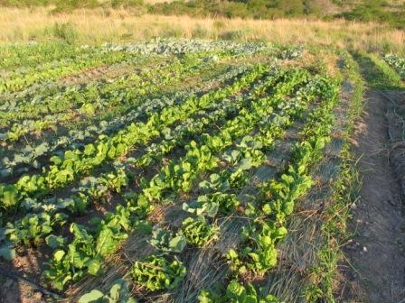

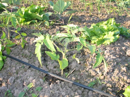

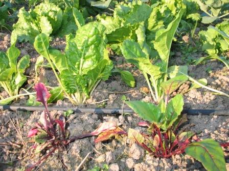

Re: Folientunnel 5*12 automatisch bewässern
in bild sieht das so aus.....
ich schaumal ob ich noch eins finde wo der tank mit drauf ist...
- drip.JPG (94.42 KiB) 8789 mal betrachtet
- drip1.JPG (49.25 KiB) 8789 mal betrachtet
- drip2.JPG (49.26 KiB) 8789 mal betrachtet
