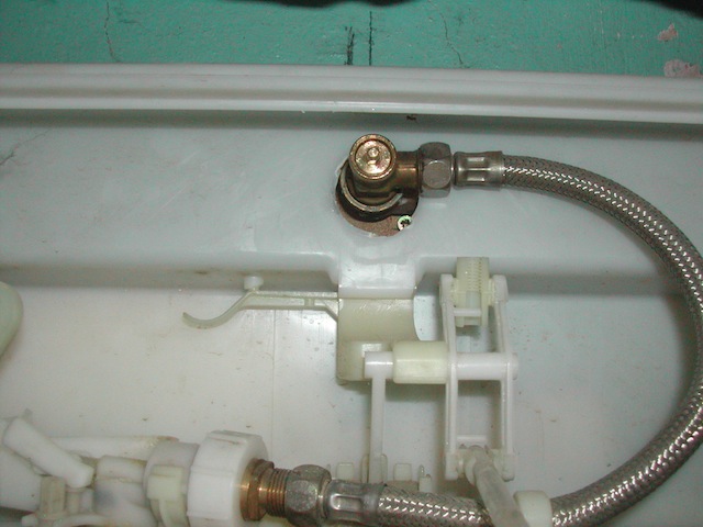

Hallo an alle Installations-Künster_innen,
ich habe ein Klo, Wandmontage. Das will ich abbauen und vorher das Eckventil schließen! Nun war der Auf-und Zu-Mechanismus aus Plastik und das Innenleben abgenützt und daher greift es nicht mehr. Habe es also abgemacht und versuche mit der Kombizange das Eckventil zu sperren. Es bewegt sich nichts - kein Millimeter! :motz:
Also habe ich Balis...l reingesprüht, damit es sich vielleicht lockert....habe auch 1/2 wirken lassen----es bewegt sich NICHT :sauenr_1:
Habt Ihr einen Rat?!?!
Danke :ohm:
Marabu

Ach so ja, das Bild:

P.S. das Ding ist auch hinter der vorgesetzten Mauer und daher komme ich auch nicht bequem ran...also nur mit der Kombizange Schnauze voran, da hab ich auch nicht viel Gripp, wenn Ihr versteht was ich meine...

Köpfe können aufhören zu rauchen:
verwendete Mittel: Bal...ol eingesprüht, Geduld, mit Hammer leicht angeklopft, mit Cutter-Messer den Rand angeritzt, mir der Kombizange immer wieder probiert...irgendwann hat es sich gelöst :michel:

Schwein gehabt - ich hätte vor der Gewaltanwendung die Leitung drucklos gemacht.
Wenn die Zange gross und der Mensch stark ist, kann er die Dinger relativ leicht abreissen.
Gut, wenn du dann vorher schon weisst, wo der Haupthahn ist.

Ballistol dürfte wenig mit dem Erfolg zu tun haben, die Dinger blockieren meist weil sie von innen verkalkt sind. Manchmal kann man einen Vierkant anfeilen und dann mit einem Maulschlüssel arbeiten bzw. Hat mit eiener Zange mehr Grip. Das hab ich vorgestern z.B. bei einer verkorksten Stockschraube gemacht, umd mir somit meinen 7er Schlüssel erfolgreich zerbrochen :mrgreen:

Es gäbe da eine Abhilfe die einfach und billig wäre, aber wer macht das schon:
Einmal im Jahr jedes dieser Dinger zu- und wieder aufdrehen.
Beim Wohnungs- oder Hausanschlusshauptventil würde ich das aber machen, denn wenn der auch fest ist ist es eine wirkliche Katastrophe.
