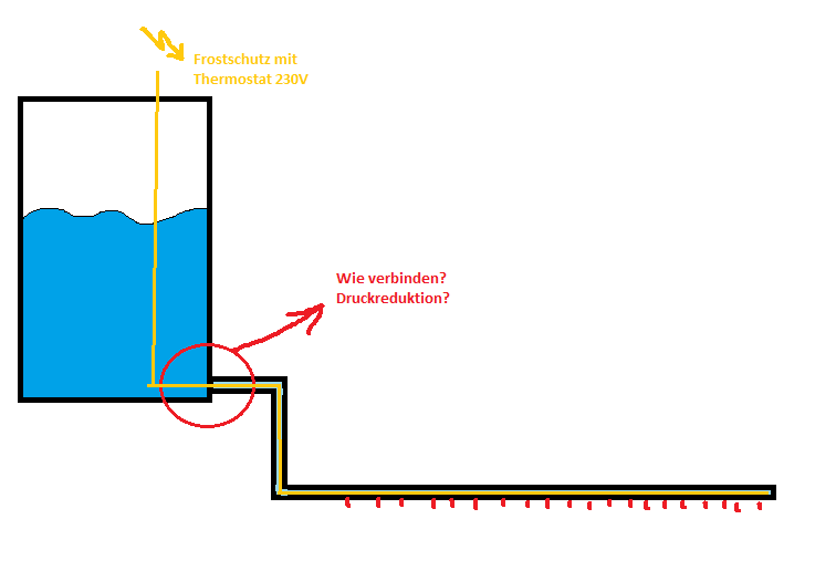

Jetzt möchte ich mir eine Tränke wie in der Skizze bauen, nur weiß ich nicht so recht, wie man den Anschluss zum Fass abdichten kann und ob es vielleicht klug wäre eine Druckreduktion einzubauen? Das Rohr kann zwischen 5 und 10 cm Durchmesser haben.
Kann mir jemand erklären wie man so etwas macht? Ich hab noch kein Fass besorgt, Dichtung wäre wohl von der Wandstärke abhängig.
Oder hat jemand eine gute Alternative?
Skizze:

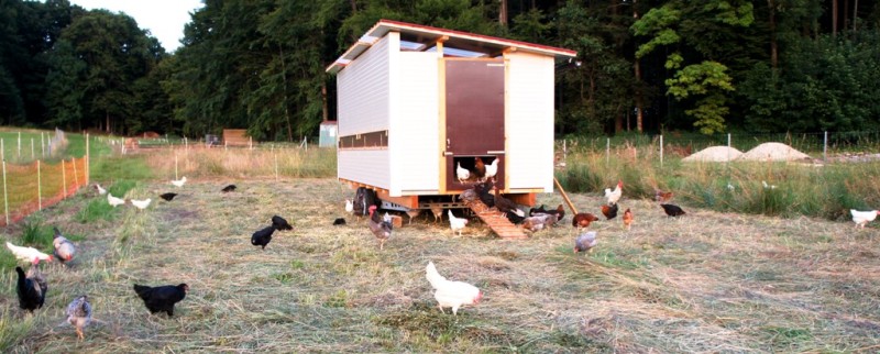

Der Stall ist mobil und sieht so aus, alles Eigenbau:

Ich würde das mit einer Verschraubung machen!
Irgend ein Klemmfitting passt da jedenfalls.

Auch gut, ich denke diesen Suchbegriff hab ich gebraucht, ich hab jetzt unter "Klemmfitting" bzw. "tankdurchführung pvc " denk ich eine Lösung gefunden.
Es gibt wohl alle erdenklichen Anschlüsse: https://www.google.at/search?q=tankdurc ... 631#imgrc=_
Vielen Dank, wieder was gelernt!

wie wäre denn IBC-Tank - Schnellkupplung - 1/2'' Schlauch, und zum Regulieren der Wassermenge eine Klemmung am Schlauch.
Die IBC-Schlauch-Adapter gibt's auch mit Bajonettverschluss. Und man könnte zusätzlich mehrere Tanks verbinden, oder
Sonstiges noch dranbasteln. Wäre auch schnell an-abbaubar.

Ich hab leider keinen Platz für einen so großen Tank ich muss wohl ein 250 Liter Wasserfass nehmen, ein Loch reinschneiden und dann irgendwie anschließen.
Aber ich könnte natürlich ein Tankdurchführung nehmen, bei der ich einen "IBC-Wasserhahn" drauf schraube:
Sowas hätte ich sogar herumliegen ... hmm :daumen:
Nur was mach ich mit dem Frostschutzheizkabel...?

Am einfachsten nimmst du ein 220 ltr. Fass (55 galonen). gehst in den nächsten Sanitärhandel und holst dir da einen Doppelnippel , Aussengewinde 1 ", wegen mir, und zwei Verschaubungen (sehen aus wie flache Muttern) Das Bohrloch passend zum Doppelnippel bohren und von innen und aussen eine Dichtung bei packen. Das wird dicht. Auf den Doppelnippel schraubst du aussen am besten eine Geka Kupplung und verbindest das Fass mit der Tränke mit einem guten 1 " Schlauch , thats it. :opa:

......und wenn du noch ein altes Waschbecken/ Badewanne rumliegen hast, nimmst du den Ablauf davon. Die alten Messingausführungen sind eigentlich ziemlich stabil und du hast eine rel. große Dichtfläche.

Wicheler hat geschrieben:......und wenn du noch ein altes Waschbecken/ Badewanne rumliegen hast, nimmst du den Ablauf davon. Die alten Messingausführungen sind eigentlich ziemlich stabil und du hast eine rel. große Dichtfläche.
Wie meinst du das? Meinst du die Dichtung vom Abfluss?
Oder meinst du, den Abfluss so einzubauen als ob das Fass das Waschbecken wäre??
Also wenn das geht - darauf wäre ich nie gekommen. Aber dichtet das die Rundung vom Fass ab?
