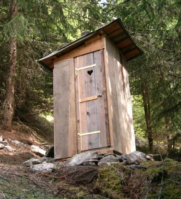

Beitrag von emil17 » Di 6. Nov 2012, 22:49
Meine Variante:
Wartungsfrei, dank nur etwa hundert Normschissen Last pro Jahr und weils keine Nachbarn hat.
In bewohnten Gebieten oder gar Schrebergärten zu Recht nicht zulassungsfähig.

ein mächtiges bauwerk..... :holy:
