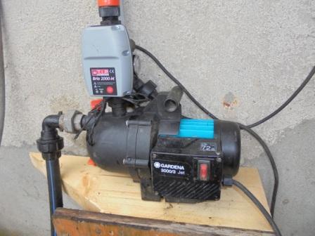

umruestung hat geklapt und foto is schon geschosen
aber noch nicht auf dem auf dem pc und ferkleinert
lg tom
Beiträge: 5503
Re: Brunnen , Hauswasserwerk contra Hauswasserpumpe
#34
Beitrag von mot437 » Sa 4. Jun 2016, 20:36
foto
text folgt spaeter

HI,
Wundert mich etwas, dass die Pumpe so Wasser ansaugt.
Normalerweise taugen die Schnellverschraubungen mit Überwurfmutter saugseitig nichts.
Sollten dennoch einmal Probleme auftauchen, die Verschraubung einfach gegen eine Schnellkupplung von GEKA ( Unterdruck geeignet) austauschen.
Benutzer 146 gelöscht

Beitrag von Benutzer 146 gelöscht » So 5. Jun 2016, 10:36
Brunnenwasser hat geschrieben: Wundert mich etwas, dass die Pumpe so Wasser ansaugt.
:hmm: ich sehe da saugseitig eine Klemmringverschraubung und eine konisch dichtende Temperguss-Verschraubung - was soll daran nicht Unterdruck-tauglich sein?
Benutzer 3585 gelöscht
#37
Beitrag von Benutzer 3585 gelöscht » So 5. Jun 2016, 11:25
Normalerweise beides. Die PE-Verschraubungen aus Kunststoff werden porös, hier nimmt man besser welche aus Messing. Die konische Verschraubung mit Überwurfmutter dichtet bei Unterdruck nicht. :)
Aber es muss halt jeder seine eigenen Erfahrungen sammeln :lol: .

Beitrag von mot437 » So 5. Jun 2016, 11:38
und das gek gibt es fuer direkt an den saugschlauch aus kunstof zu befestigen ? doch nicht mit ner briede '?
#39
Beitrag von Benutzer 3585 gelöscht » So 5. Jun 2016, 12:00
HI Tom,
wenn die Pumpe derzeit mit den installierten Komponenten funktioniert, lasse es so.
Mein Hinweis sollte nur auf mögliche Fehlerquellen hinweisen, damit du nicht so lange suchen musst.
#40
Beitrag von Benutzer 146 gelöscht » So 5. Jun 2016, 12:06
Brunnenwasser hat geschrieben:Normalerweise beides. Die PE-Verschraubungen aus Kunststoff werden porös, hier nimmt man besser welche aus Messing. Die konische Verschraubung mit Überwurfmutter dichtet bei Unterdruck nicht. :)
PE wird porös? Naja, unter freiem Himmel mit UV-Dauerbelastung vielleicht, aber das würde JETZT ja nicht auf das Ansaugen wirken.
Konische Verschraubung = "metallisch dichtend": Ob da außen oder innen Über- oder Unterdruck herrscht, ist sowas von egal :)
Andernfalls, also wenn Deine Theorie richtig wäre, dürfte die Pumpe ja nicht pumpen.. , - und nicht nur Die, sondern Keine der Pumpen, die ich je angeschlossen habe, denn die waren ALLE mit solchen Verschraubungen "mit Überwurfmutter", teilweise allerdings auch flachdichtend, angeschlossen :pfeif:
Wenn eine solche Verschraubung NICHT dicht ist (dann ist es übrigens egal, ob Unter- oder Überdruck), dann liegt es nicht am Prinzip der Verschraubung, sondern an einer Beschädigung oder unsachgemäßen Montage!
Da mag gerne Jeder eigene Erfahrungen sammeln, aber die Schlussfolgerungen sollten den Tatsachen entsprechen ;)
