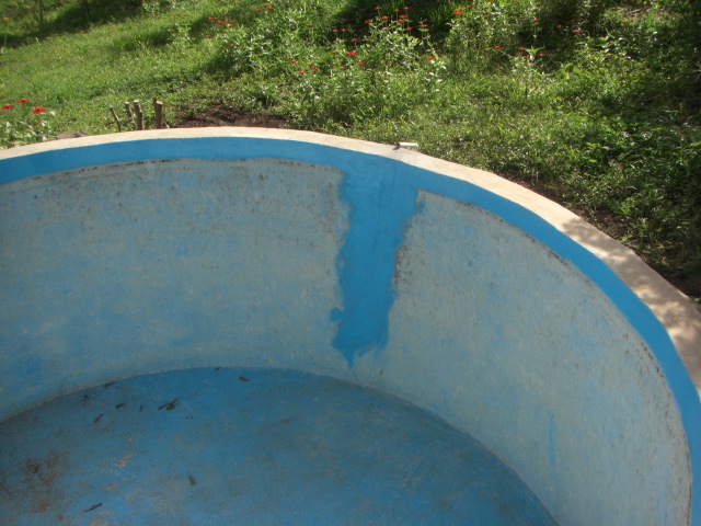

:) Hallo Freunde,
aktueller Stand heute, der Riss wurde Repariert die Wasserpumpe doe 1200 Liter umwälzt liegt bereit. Was fehlt ist nur noch das Solarpanel 90 Watt und der Sandfilter. Dann wenn alles klappt kann im Januar 2015 die neue Flutung erfolgen. Werde weiter breichten......... :)
Saludos leipziger :hhe:
Reperatur erfolgreich abgeschlossen....

Beitrag von Leipziger » Mi 25. Mär 2015, 19:45
:) Die Fische haben die Enten gefressen und die Flickstelle hält und hält und hält. :)
Danke der Nachfrage....Die anderen Sachen wie Beschattung usw. sind in Arbeit!

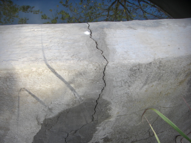

Beitrag von Leipziger » Di 1. Mär 2016, 01:07
:) Hallo,
mal eine neue Frage. Weiß jemand wie das zusammenhängt mein Pool reißt schon zwei mal von oben nach unten.
-liegt es an den Temperaturunterschied innen-außen? innen Wasser - außen Sonne (Spannung)
der Zement wird richtig heiß in der Sonne.....
- oder liegt es an der falschen Konstruktion
- oder liegt es daran das die hälfte aus der Erde schaut
hat jemand einen Tipp zur Reparatur und weiterer Rissverhinderung..... :grinblum:

Beitrag von centauri » Di 1. Mär 2016, 09:34
Das kann letztendlich alles sein.
Spannungrisse wegen hoher Temperaturunterschiede.
Oder auch Setzungsrisse.
Vielleicht wäre da ein Ringanker die beste Lösung gewesen.
Die Risse würde ich säubern und zuspachteln dann mit Fugenmörtel oder Kunstharz von oben vergiessen.

Beitrag von mot437 » Di 1. Mär 2016, 12:14
gut n eisenband zusaezlich hilft sicher gegen das das die fugen noch weiter aufgehen mit zwei oesen und ne grose schraube

Beitrag von Leipziger » Di 1. Mär 2016, 21:32
ich dachte an zwei Moniereisen oben ringsherum befestigen wie beim Fass ein Ring und mit Zement zudecken. :)
Dann den Riss aufstemmen und wie den anderen vergießen.
So sollte es klappen...das wäre wohl dann die einfachste Lösung. :hhe:
Ich werde berichten.
