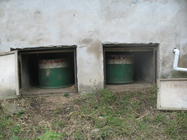

toilet inside.JPG (75.38 KiB) 4480 mal betrachtet
toilet outside.JPG (106.71 KiB) 4480 mal betrachtet

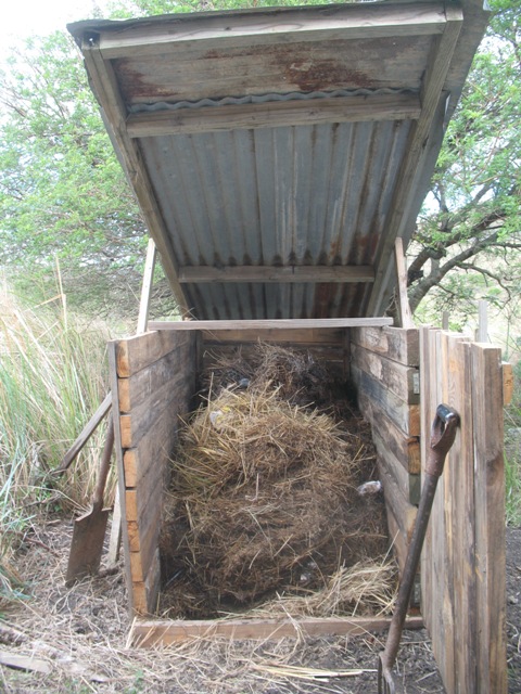

compost heap.JPG (138.84 KiB) 4480 mal betrachtet
