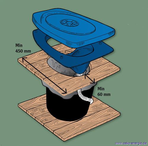

ich habe jetzt die Unterkonstruktion und das Brett obendrauf fertig. Nicht ganz schlüssig ist mir der Anschluß Eimer <-> Privy.
Ich muss ja vorne Platz lassen, wo der Schlauch drankommt. Der Eimer passt dann nur noch unter das Kackloch (sorry, mir fällt nix besseres ein). Unter dieses passt er aber nur schräg, d.h. ich müsste einen kleinen schrägen Sockel auf den Boden bauen in den dann der Eimer passt
Oder ein Fass unter Loch und Urinabtrennung stellen und den Urinabtrennungsteil dann ausschneiden, damit der Schlauch nach vorne rauspasst....
danke Fuxi, ja, das hatte ich vergeblich gesucht.

Laut Einbauplan ist da einfach eine Lücke zwischen Privy und Eimer.
>>Einbauskizze halbschräg<<
>>Einbauskizze seitlich<<
>>Einbauskizze seitlich (alternative Quelle - gleiches Bild)<<
Ich bin allerdings noch nicht soweit, das einzubauen. Ist noch zu frostig in der Laube für solche Handwerkereien.

Naja,
die Skizze verschleiert etwas dass da ist nicht wirklich eine Lücke ist, die reichen würde um den Eimer direkt oben anzuschließen. Wenn ich ihn grade in die Lücke schiebe, dann ist hinten quasi zwischen Privy um Eimer ein 15cm Spalt und der ist da mit Sicherheit ungünstig. Deswegen bleibt nur Eimer ein Stück einsägen oder schräg einbauen - hab's jetzt gedreht und gewendet, aber ich seh keine andere Möglichkeit.

Guck dir nochmal die >>Einbauskizze seitlich<< / >>Einbauskizze seitlich (alternative Quelle - gleiches Bild)<< an. Da sieht man eigentlich genau, wo und wie da der Eimer steht.
Aber du hast recht, der Eimer schließt nicht direkt an. Muss er aber auch nicht, weil ja drumherum noch die Verkleidung ist
