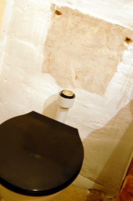

So, frisch motiviert hier die erste Vorbereitung :o) Den Spülkasten hab ich aber eh nie benutzt.
und @ kabraedu
Passt ja, aber das musst Du dann so schon gleich dazusagen finde ich, sonst sind die Menschen verwirrt :aeh:
https://tinyurl.com/tzspjp66

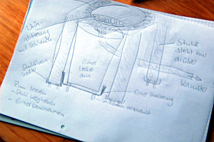

ich frage mich, warum das drumrum um den Eimer immer so zu ist, öknnte man nicht einfach einen alten Stuhl drumrumbauen und den Eimer dann dicht an die Klobrille anschließen. Muss da immer so ein riesen Kasten drumrum sein?

Drinnen ist der Kasten für die Optik. Draußen hat er noch minimale Dämmwirkung durch die zusätzliche Luftkammer um den Eimer.

ok, also dann ist der Kasten nicht dafür, dass der Geruch im Kasten bleibt, wenn ich das richtig verstehe. Ich will's der Einfachheit halber und weil ich eh nur alleine reinsch*** erstmal ohne Lüftung versuchen. Dann könnte man ja auch den Eimer "locker drunterstellen, ohne eine dichte Verbindung zwischen Eimer -> das über dem Eimer -> Klobrille -> Klobrillendeckel. So hatt eich das bisher verstanden, dass das alles komplett dicht sein muss.
Für di Optik würde ich mit evtl einen Edelstahleimer gönnen. Ist glaub ich auch am hygienischsten (das Wort schaut komisch aus, aber ich glaube man schreibt's so).
