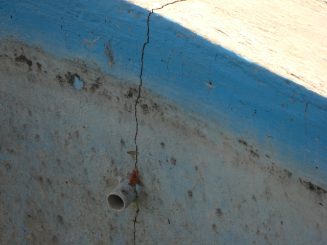

zu dem Neuen Projekt, ist nun diese Nacht noch ein Riss im Pool dazugekommen. Ohne Erdbeben die es ja hier gibt. :)

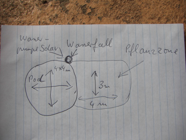

Der Plan nun mit einer Wanne von ferrozement ca. 3x4m als Pflanzzone zu erstellen. Mit Fischen und zum Reinigen des Wassers.
Der Wasserfall ist zum beleben des Wassers gedacht.
Betrieben mit einer Solarpumpe.
Was haltet ihr davon??? Komme ich jetzt ohne Chemie aus???
Saludos Leipziger stark am Überlegen..... :hhe:
Riss im Pool!
Riss im Pool!

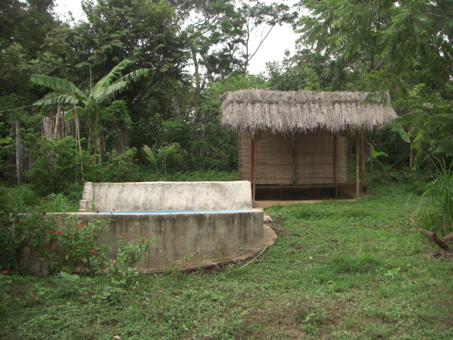

Wasserstand aktuell!
neuer Plan!
neuer Plan!

Re: Pool neu beleben! Nur wie?
Beitrag von Benutzer 72 gelöscht » Sa 16. Aug 2014, 11:00
Könntest du nicht die Pflanzzone etwas erhöht bauen, sodass das Wasser dann in den Pool zurückplätschert mit einem kleinen Wasserfall? Und die Pumpe wird gebraucht, um Wasser aus dem Pool in die Pflanzzone zu bringen - aber das dann besser ohne Wasserfall, Ich hab die Beobachtung gemacht, dass so ein Geplätscher den Wasserpflanzen nicht gut tut - die wachsen dann schlechter, hat irgendwas mit Kohlenstoff zu tun, der dann nicht mehr in genügender Menge im Wasser drin ist.
Dann ein Gitter vor, bevor das Wasser aus der Pflanzzone zurück in den Pool fließt!
Dort sammeln sich bei uns viele kleine Tierchen, die die letzten Pflanzenreste wegfressen und das Gitter hindert die "Sachen" daran, in den Poll zu kommen - ?
Das Geplätscher bringt Sauerstoff - der ist wichtig für eine "Verrottung" ohne Gestank!
Und für die vielen Unterwassertierchen, die zur Reinigung beitragen, wie Wasserflöhe und so.

:) Hallo,
ein Pflanzenfilter würde mir ganz gut gefallen, ein Bachlauf auch. Da ich abfälliges Gelände habe wäre ein Pflanzenfilter oberhalb möglich. Angebunden ein Bachlauf der das Wasser zurück bringt.
Die Solarwasserpumpe bringt das Wasser in den Pflanzfilter. :)
Nun sollten nur die Größenverhältnisse berechnet werden und der Bachlauf. :lol:
Eine Solarpumpe mit entsprechender Wasserleistung organisiert und ja wenn die Motivation für die reperatur kommt kann es losgehen..... :pft:

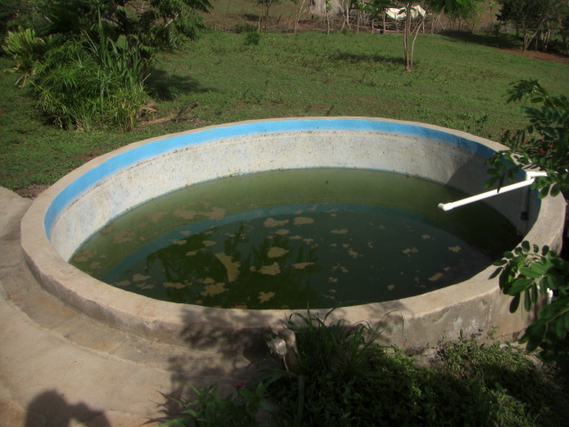

Links wäre Platz für den Pflanzenfilter....... :hhe:
Saludos Leipziger......Hilfe oder Unterstützung aus Europa ist ja nicht in Sicht.... :aeh:
Aufsteigendes Gelände.....
