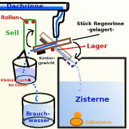

Dunkel und kalt halten so wie es ja schon beschrieben wurde. Und die hier irgendwann irgendwo mal vom Bernhard beschriebene Abtrennungtechnik des ersten Schmutzwasseranteiles bei einsetzendem Niederschlag nutzen. :)
Grüße Rati

Wie geschrieben, der Bernhard Heuvel, hatte da so ein System bei dem der erste Schwung (also das Wasser mit dem ganzen Staub vom Dach und aus der Luft) über einen einfachen Wippmechanissmus mit Eimer abgeleitet wird. da gabs auch ne Zeichnung.
Das wäre mMn auch wichtig zu Algenvermeidung, weil es die Zuführung von Nährstoffen stark eindämmt. keine Nährstoffe, kein Wachstum. :)
Grüße Rati

Rati hat geschrieben:Wie geschrieben, der Bernhard Heuvel, hatte da so ein System bei dem der erste Schwung (also das Wasser mit dem ganzen Staub vom Dach und aus der Luft) über einen einfachen Wippmechanissmus mit Eimer abgeleitet wird. da gabs auch ne Zeichnung.
Ausgegraben (jegliche Copyrights bei Bernhard):
Regenwasser-Schmutzableiter von Bernhard
