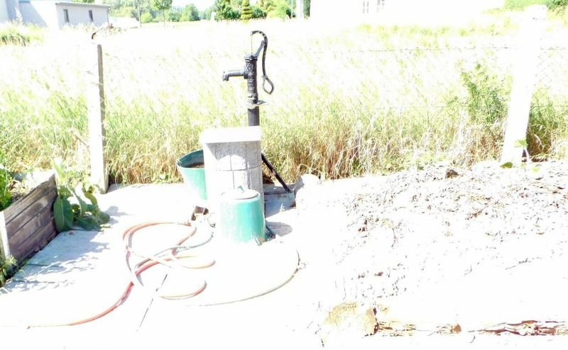

Beitrag von Beethüpfer » Di 31. Mai 2022, 20:41
So isht es jetzt aus:
(Leider klappt das Einfügen heute nicht.)
http://up.picr.de/43720793np.jpeg
Ich habe seitlich an den Ringen über dem Boden eine Öffnung reingeflext, um den Schlauch und das Stromkabel der Einhell-Pumpe herauszuschleifen. Die Akkustation mit Schalter, ist unter dem grünen Topf versteckt. Oben dient eine 50x50cm Gewegplatte als Schachtabdeckung.
Der Boden besteht nur aus 25x100cm Randsteinen.
Rechts ist ein Hügelbeet dazugekommen, weil dort einige Baumstümpfe und viele Wurzeln im Boden sind.
