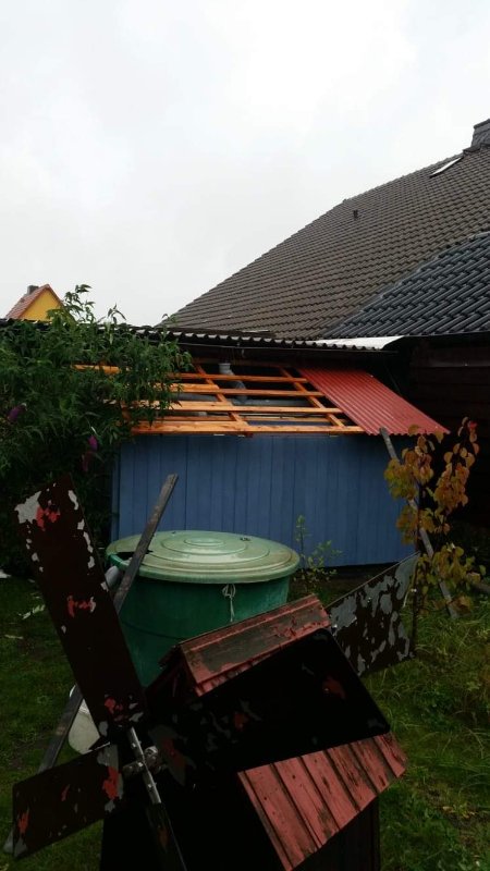

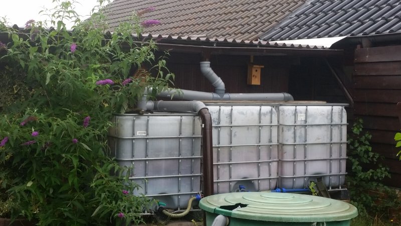

Hi, ist das Thema noch aktuell? Hab mir letztes Jahr auch 3 IBC besorgt und viele Gedanken gemacht.
Ich hab zunächst auch alle 3 Fässer am Auslass verbunden mit Überlauf. Doch wie hier schon angemerkt wurde, kommt bei Starkregen, wie er im Sommer ja eher die Regel ist über ein 110 KG Rohr rein. Ich hab mir dann überlegt die Deckel über KG rohre zu verbinden und dann zunächst Fass 1 (Mitte) dann Fass 2 ( rechts) und schließlich Fass 3, welches überlaufen muss und mit Abfluss in Fertigteich und versumpfzone.
Das grüne Wasserfass ist mit einem Schlauch unten an den Wasserhahn des unteren Verbundes versehen und kann sich so bis zu einem gleichen Wasserspiegel füllen. alles Physik des Wassers :D.
Ein Platzregen kann jetzt also komplett aufgenommen werden. Aktuell verkleide ich die IBC da UV Strahlung Schaden anrichtet.. eine Ecke is tschon porös :(

Sieht aufwendig und sorgfältig gemacht aus ...
Ich hätte wohl den KG-Zufluss (üblich für Regenrinnen sind DN 75 oder 90) nur in den mittleren IBC geführt und dort die Verbindung zu den beiden anderen nicht ganz unten herausgeführt. So kann sich dort Schlamm und Dreck sammeln, den man dann durch den Ablass rausspülen kann, und es muss nur ein IBC häufiger gereinigt werden.
Die Abzweige zu den beiden anderen erhalten nur je 1/3 der Zuflussmenge, da braucht es diesen 110er Querschnitt hoffentlich nie.
Die grauen Rohre sind wohl wasserdicht in die Tanks eingeführt? Sonst läuft das bei zuviel Zufluss oben raus und der Überlauf würde nicht wie angedacht funktionieren.
Nachteil dieser Methode ist, dass man die Tanks kaum reinigen kann. Wie soll da Laub und Schlamm raus? Ein Sieb im Abgang der Dachrinne setzt sich oft zu - gut ist meiner Erfahrung nach, die Dachrinne mit einem Drahtgeflecht abzudecken, vor allem wenn der Wind da gerne Blätter anhäuft. Für den Dreck ist es am einfachsten, wenn man jeden Tank separat entleeren kann, dann kann man mit scharfem Schlauchstrahl oben rein und den Schlamm unten durch den Ablass rausspülen.
Bei den Teichen: die orangen KG gehen an der Sonne kaputt. Geberit schwarz ist dauerhaft, mit den grauen Rohren habe ich nie gearbeitet. Ich nehme für da wo es sichtbar ist gerne Beton, weil sich das bemoost und unauffällig wird.

Ich habe nur einen Zulauf und in diesem noch zusätzlich einen 'Schmutzfänger' eingebaut.
Senkrechter Zulauf - T-Stück. Vom T-Stück einmal zum IBC. Unten am T-Stück ein Winkelstück - Wartungs- T-Stück mit Schraubdeckel nach unten - Blindstopfen.
Der Schmutzfänger sitzt praktisch etwas tiefer in der Zulaufleitung.
Im anderen IBC oben am Deckel dann den Überlauf.
In einem Deckel oben noch zusätzlich eine Bohrung 8 mm zur Entlüftung. Ansonsten füllen sich die Behälter nicht richtig und bei der Wasserentnahme gibt es einen lauten Knall
Deine installierten Rohre sind bis auf das, welches zum Teich verläuft- HT-Rohre
