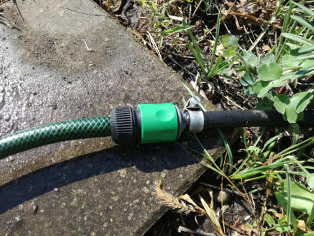

Wegen dem Billigschlauch und den Schlauchschellen: Ich zog die Schlauchschelle abermals fest und bemerkte schon in der prallen Sonne, dass der Grüne irgendwie immer weicher wird. Flutschte wieder von dem Doppelstecker - sogar bei halb aufgedrehtem Verteiler. Nun ist da eine Schnellkupplung dran und kann sogar dem vollen Druck und direkter Sonneneinstrahlung standhalten.
Komischerweise sind aber die gleichen Schläuche am Verteiler auch nur mit Schlauchschellen an Steckern verbunden, unter vollem Druck und Sonnenlicht ausgesetzt. Diese halten ohne Probleme. :hmm: Werde mal die Schlauchschelle woanders anstöpseln - vielleicht lag es ja an der?

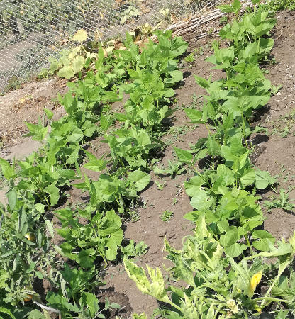

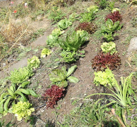

Die Salate und Bohnen wachsen ganz gut. Hier mal 2 Fotos - 13 Tage nach Erstellung meines ersten Beitrages:
