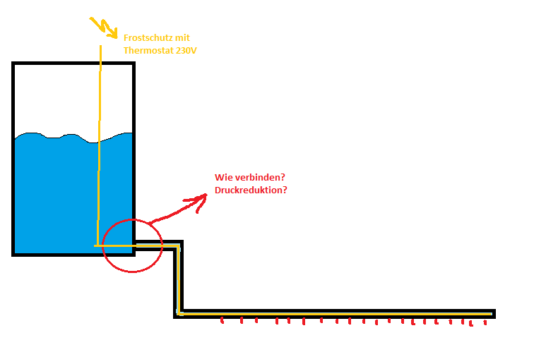

Jetzt möchte ich mir eine Tränke wie in der Skizze bauen, nur weiß ich nicht so recht, wie man den Anschluss zum Fass abdichten kann und ob es vielleicht klug wäre eine Druckreduktion einzubauen? Das Rohr kann zwischen 5 und 10 cm Durchmesser haben.
Kann mir jemand erklären wie man so etwas macht? Ich hab noch kein Fass besorgt, Dichtung wäre wohl von der Wandstärke abhängig.

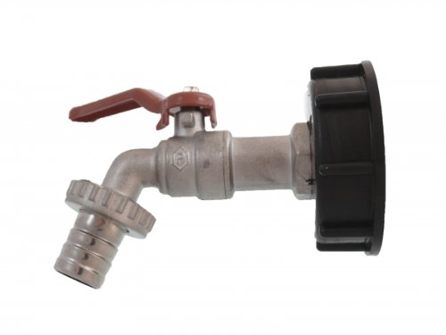

Ich hab leider keinen Platz für einen so großen Tank ich muss wohl ein 250 Liter Wasserfass nehmen, ein Loch reinschneiden und dann irgendwie anschließen.
Aber ich könnte natürlich ein Tankdurchführung nehmen, bei der ich einen "IBC-Wasserhahn" drauf schraube:
Sowas hätte ich sogar herumliegen ... hmm :daumen:
