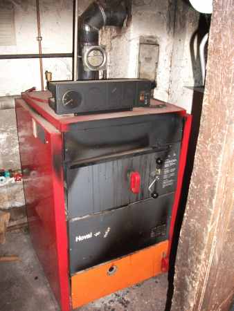

Hi,
ich bin doch grad auf Haussuche. In einem sonst interessanten Objekt steht dieser Heizkessel:
Hoval VentoLyt Kenn den jemand? Oder hat jemand eine Idee, wie ein moderner Ofen eine solche Rußschicht bekommt?
Ich muss halt überlegen, ob der Ofen Wertsteigernd (mit regenerativen Quellen beheizbar) oder Schrott ist.

Hallo Roland,
kenne den Ofen zwar auch nicht, schätze aber es könnte einer der ersten Holzvergaserkessel sein. Bei unserem vorherigen Holzkessel war auch so eine Rußschicht am Schürloch. Vermutlich ist auch kein Pufferspeicher vorhanden, was bei einer Holzheizung heute zwingend notwendig ist. Ausserdem hat der Ofen eher ein Druckgebläse als ein Saug-/Zuggebläse. Bei modernen Öfen wird dann wenn das Schürloch geöffnet wird dieses Gebläse welches die Abgase absaugt schneller geschaltet, damit die Abgase nicht durch das Schürloch treten. Bei diesem Typ wird dann halt nur das Druckgebläse abgeschaltet und dann bringt der natürliche Zug die Abgasse nicht mehr genügend weg. Also als wertsteigernd würde ich den Ofen keinesfalls bezeichnen, ich vermute eher, daß da demnächst eine Investition anstehen könnte.Aber vielleicht kannst du ja damit etwas den Preis drücken und kannst trotzdem damit weiterheizen wenn der Kaminkehrer nix dagegen hat.
LG Georg
LG Georg

NIcht den Hoval Ventolyt, sondern den Hoval Agrolyt, der wohl ne Nummer größer ist, haben wir vor kurzem verkauft.
War ein Holzvergaser mit Lambdasonde, Pufferspeicher ist dabei, wie es sich gehört.

Die verrußung kommt schlicht vom Öffnen der Tür - da tritt nämlich, je nach aktuellen Abgasverhältnissen, fieser böser Feinstaub aus (Rauch genannt) und frisst sich in die Lunge des BEschickers....und ein Teil setzt sich auf dem gehäuse ab.

Ja, die erkenntniss hat sich bei mir nach der Lektüre im Holzvergaserforum auch verfestigt: ein Holzvergaser ist sinnvoll, wenn ein grosser Pufferspeicher dranhängt und er idealerweise noch von Sonne ect gespeisst wird - das ist auch der Vorteil der ZH - mann kann in einem Kreislauf verschiedene Quellen mischen!
Als reine Holzheizung statt Öl mit dem mini-Puffer, dazu steht der dinger noch im "Keller" - da muss ich mir gleich das Gesamte Holzfäller/Säger/Spalter- set kaufen
- Wenn man da von 50-60RM im Winter und von täglich 3mal einheitzen liest - das kanns wohl nich sein!
Zum Rest kann ich nur sagen, Landfrau, der Ofen ist einer der letzten Punkte auf der Entscheidungsliste - ich bin halt am Wert einschätzen, da wäre eine tolle, nachhaltige Holzheizung
halt was wert. Ein Verrusster Ofen, der am Ende seiner Lebensdauer ist (Kessel nach 10-15 Jahren durch), jeden tag Hochleistungssport und einen Hausmeister während der Arbeit erfordert, der ist sicher nicht wertsteigernd!

Ja, das isserDistelbauer hat geschrieben:einer der ersten Holzvergaserkessel sein. Bei unserem vorherigen Holzkessel war auch so eine Rußschicht am Schürloch. Ausserdem hat der Ofen eher ein Druckgebläse als ein Saug-/Zuggebläse.
Naja, da steht so ein rotes Teil rum, aber der ist maximal 2000l, eher weniger und dann auch noch liegend. Also, häufiges Nachheizen angesagt.Vermutlich ist auch kein Pufferspeicher vorhanden, was bei einer Holzheizung heute zwingend notwendig ist.

ich besitze seit 1994 genau so einen Holzofen. Kombiniert mit einen 3.500 Liter Pufferspeicher und 11qm Solar für Brauchwasser, benötige ich damit 8-10 Ster Holz pro Jahr.
Damit versorge ich einen 4 Personen Haushalt in einem Haus mit ca. 200qm. Okay, es ist ein Holzhaus. Heute sagt man sicherlich Niedrigenergiehaus zu sowas.
Selbst an den kältesten Wintertagen reicht es, alles 2 Tage einmal aufzuheizen. Ach ja, den Pufferspeicher würde ich heute durchaus größer konzipieren.
Allerdings, wenn Du vermieten möchtest, laß die Finger von der Lösung. Die meisten (auch im Forum) haben anscheinend wenig Ahnung wie das funktioniert.
Der Hoval hat übrigens noch nie Ärger gemacht. Ich jedenfalls habe diese Kombination noch nicht einen Tag bereut. Günstiger und gesünder kannst du gar nicht heizen.
Der Ruß an der Tür, vermute ich kommt von schlechter Holzqualität. Es gibt auch Leute, die alles verheizen.
