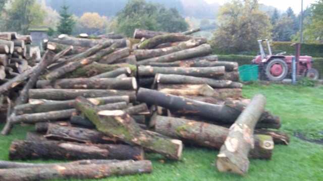

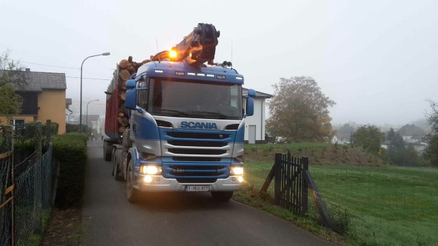

Übrigens. Habe heute 54 Raummeter Hartholz geliefert bekommen für 52 Euro inkl. Transport. Ich muss es jetzt sägen und spalten
- IMG-20151026-WA0001.jpg (45.72 KiB) 2582 mal betrachtet
- IMG-20151026-WA0032.jpg (57.54 KiB) 2582 mal betrachtet
